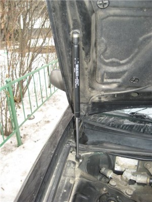

На 32 кузов ставил от Ваз 2108. Ничего не пересверливал, не срезал и не паял. Открутил родные, вкрутил новые и всё.

Вложение:
7697ba61eaa8.jpg [ 76.25 КБ | Просмотров: 8457 ]
Ни сам капот в верней части, ни в местах крепления стоек к капоту ничего не стало выпирать (стойки уже стоят полгода).

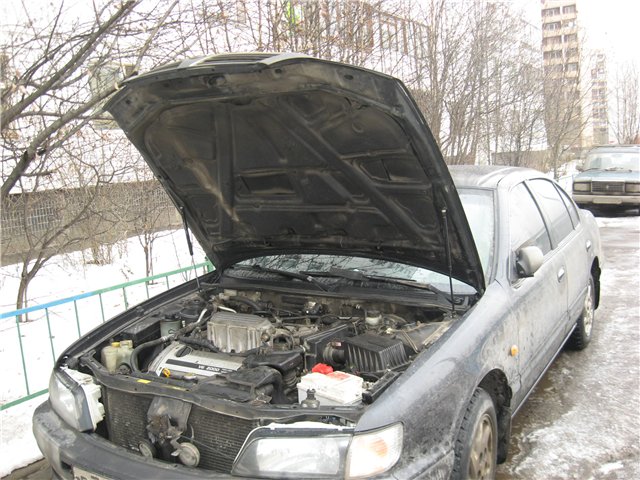

Вложение:
936841639fca.jpg [ 64.26 КБ | Просмотров: 8446 ]

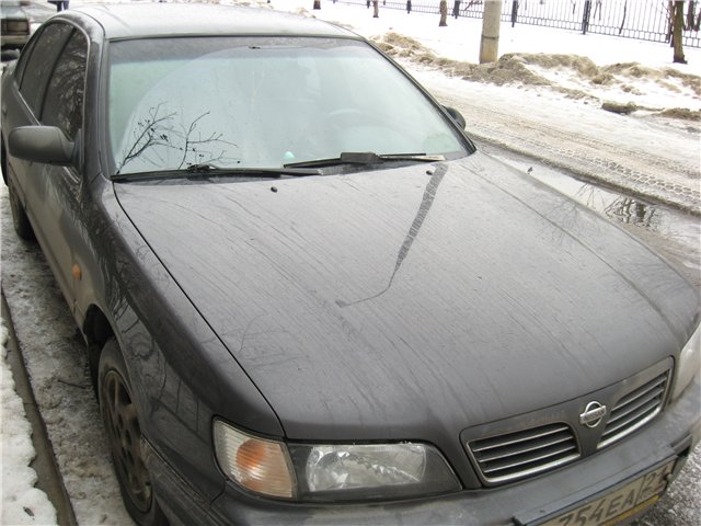

Вложение:
396193611541.jpg [ 91.14 КБ | Просмотров: 8452 ]
Усилий прекрасно хватает для того чтобы поднять капот руками на 3/4 хода, а дальше стойки сами доводят капот. В итоге на спину ничего не падает, да у сам капот открываеться намногооо выше и всего то за 500 за пару.
