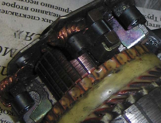

Сообщение ars »
хм. полез перебрал стартер. он не такой уж и грязный. соединение массы с АКБ на кузов плохое было. исправил. но она не захотела заводиться. а сегодня решил крутануть, и она завелась! чудеса, да и только. вот и думай в стартере дело или нет. стартер куплю новый, как я понял, это та запчасть, без которой в дальнюю дорогу лучше не ехать.
всем спасибо за помощь!

Стартер, кстати, пришлось таки поменять.
После чистки стартера проездил недели 2 и встал. Был к этому готов.
Поставил новый unipoint за 5т.р. и 30 минут. Заодно провод кинул от первой точки заземления АКБ на кузов до болта стартера.
Вот уже 3 месяца заводится без проблем. тьфу-тьфу-тьфу
