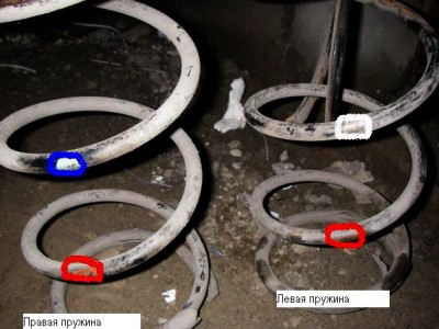

выкладываю фото пружин, та что обломанная (стоит справа) это левая пружина маркировка на ней белая точка+красная
та что слева - это правая пружина и маркирована синей+красной точками
новые были про маркированы так же
Кстати цветовую маркировку видно если снять колесо и потереть грязь на витках пружины прямо на лицевой стороне пружин маркировка и нанесена (рулевое колесо должно стоять при этом прямо)
передние пружины А33
<br />на левой отломился виток (аккурат по ржавчине возникшей в месте соприкосновения витков)
