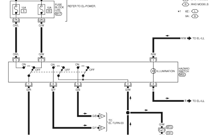

Re: Как снять кнопку аварийки. Кнопка аварийки, распиновка
Уважаемые, помогите фоткой.
Полез значится снимать кнопку аварийки на А33, но вместо фишки выдернул пучок проводов. Теперь вот немогу подключить их как было. Подключаю по схеме из мануала, авайрика работает, но вот поворотники на руле не хотят и сама аварийка когда работет не моргает красным цветом. Если есть у кого фотка фишки с проводками, выложите плиз. Сам подключаю так:
не поверите,хотел поменять в пепельнице лампопочку,и случайно выдернул провода с кнопки *аварийка*,там восемь проводов,а куда какой ставить непойму,пытался найти в инете,нихрена нет,либо нето.есть у когониб схема подключения,или подскажите где найти,буду благодарен!!!!!!!!!!!
Всем добрый день, вытащил кнопку аварийки и соответственно провода теперь не знаю как поставить их обратно правильно.
OR/L - оранжевый с синей полосой
G/W - зеленый с белой полосой
G/R - Зеленый с красной полосой
G/Y - зеленый с желтой полосой
G/B - зеленый с черной полосой
B - черный
R/W - красный с белой полосой
B - черный
