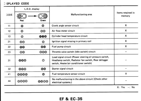

11 - Crank angle sensor circuit
12 - Air flow meter circuit
13 - Cylinder head temperature circuit
21 - Ignition signal missing in primary coil
22 - Fuel pump circuit
23 - Throttle valve switch (Idle switch) circuit
31 - Load signal circuit (Power steering oil pressure switch. Headlamp switch. Radiator fan switch. Rear defogger switch. Heater/air conditioner switch)
32 - Starter signal circuit
41 - Fuel temperature sensor circuit
44 - No malfunctioning in the above circuit (Check other electrical systems.)

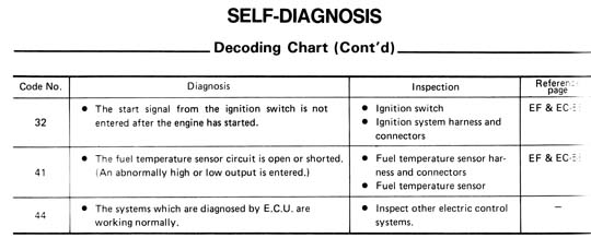

детальное описание ошибок - в файлах

У тебя, судя по всему, заглючил датчик темпиратуры головки 13 код, а он непосредственно связан с МАФ, в следствии чего вылазит целая куча ошибок, т.к. почти все взаимосвязанно. Значится, нада просто почистить контакты на его соединениях, один прям около него, там под трамблером, а другой дальше через 10см на проводке. Сам этот датчик ничего из себя не представляет, так кусок латуни. Я же говорил! Потрать 2 часа, но прочисть все контакты на всех датчиках под капотом и потом залей их WD-40 шоб не окислялись. И пропадут усе ошибки. конакты МАФа обязательно почисти, сам маф не нсимай и не лезь в него, только контакты проводов на клеме. Пиши че получится!
