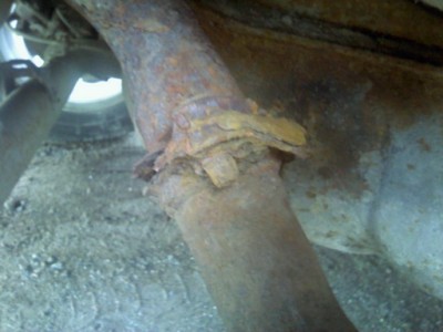

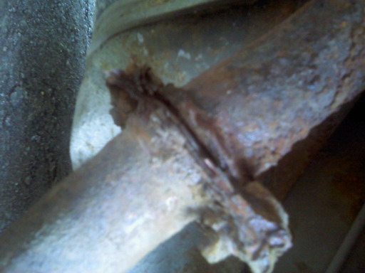

Доброго дня всем.
У меня Maxima A33 3-х литровый. Прогорело соединение труб. По каталогу видно, что там соединение приварено к трубам. Подскажите, ктонибудь выходил из такого положения, м.б. применял какой-нибудь ремкомплект?

Как-то писал статью о ремонте в полевых условиях. На 32-й труба на выход из банки по диаметру равна внутреннему в остальном тракте. Поэтому отрезал кусок и вставил вовнутрь на поксиполе и двумя саморезами подстраховал. Думал временно - но уже года 4 стоит и есть не просит.....

в сервисе по ремонту глушителей Вам отремонтируют глушитель методом приваривания сваркой фланцев и возьмут за это примерно 2-3 тыс рублейвыходил из такого положения, м.б. применял какой-нибудь ремкомплект?

Была такая же ботва, менять глушитель и резонатор - жаба задушила, приехал в сервис по ремонту глушителей, они вырезали фланец совсем и вварили туда кусок трубы. Отдал 1200 рублей.

У меня такая же картина.Временно(уже 10 месяцев) отрезал крепёжные фланцы,обернул соединение листом нержавейки и зажал двумя хомутами(55 мм).

ну в целом наверное весело будет сказать что у меня тоже самое было ...
как ты видишь по ответам эта проблема практически напрямую связаны с нано-технологиями ... тут все серъезно ... и каждый решает по-своему ...
надо ли говорить что я тоже использовал высокотехнологичную и адски точную сварку в каком то гараже ...

Было такое нашел фланцы от 8-ки купил хомут восьмерочный приварили за 1000.Делаю так уже на второй машине.Всегда можно открутить если в будущем придет пора поменять.

Обрезали гнилушки, вставили кусок трубы внутрь и проварили оба стыка. Час работы и 1500 руб. Езжу уже второй год
