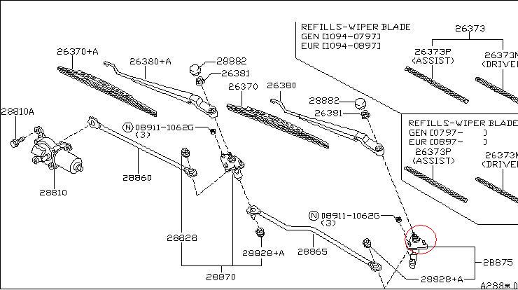

Вот возникла проблема, поводок стеклоочистителя балтается в месте обведенным кружечком (на рисунке), подскажите кто-нибудь, это как-то лечится или надо заменять деталь 2В875 на новую, или еще какую... (подтяжа крепежно болта не помогла).

Болтается - это имхо разносилась пластмассовая втулка детальки 2В875 (ну или 2В870 соответственно) а не сам поводок щетки на штифте, так что их надо менять. Продаются эти детальки отдельно, и тяги отдельно. крепятся они друг к другу на шаровом шарнирчике защелкивающемся - сжимаешь и все.
Снимается так - сначала поводки со щетками, потом пластмассовую крышку на пистонах (несложно, там под ней еще заборник воздуха снимается), потом эти самые детальки надо отвернуть от кузова - это сложнее, они крепятся идиотскими буксами, которые удерживаются пластмассовым корпусом самой детальки - когда все закисает - то проще высверливать, а то проворачивается, сука
З.Ы. Тяги у меня оказались не сильно изношены, так что и их можно было не менять наверное, а вот детальки видимо не ремонтируемы, и могут погибнуть при демонтаже, так что замена однозначно. А еще там под пластмаской все неплохо мовилем обработать, а то ржи хватало...
