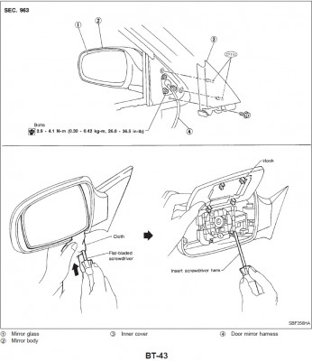

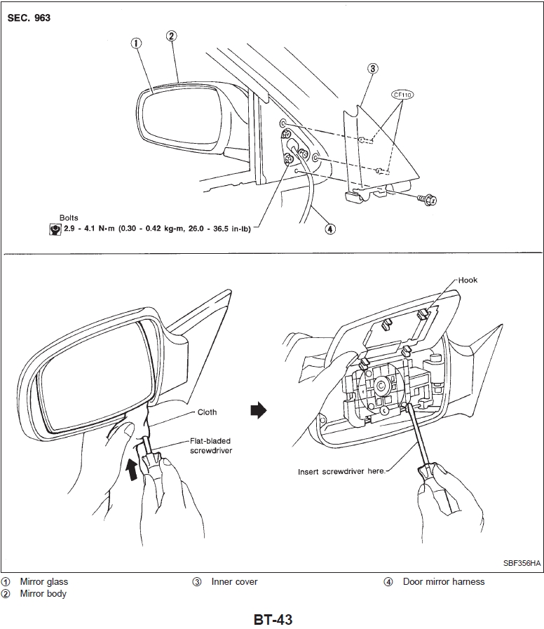

На всякий случай про разборку зеркала:
http://www.cefiro.ru/forums/viewtopic.p ... 3&start=60
