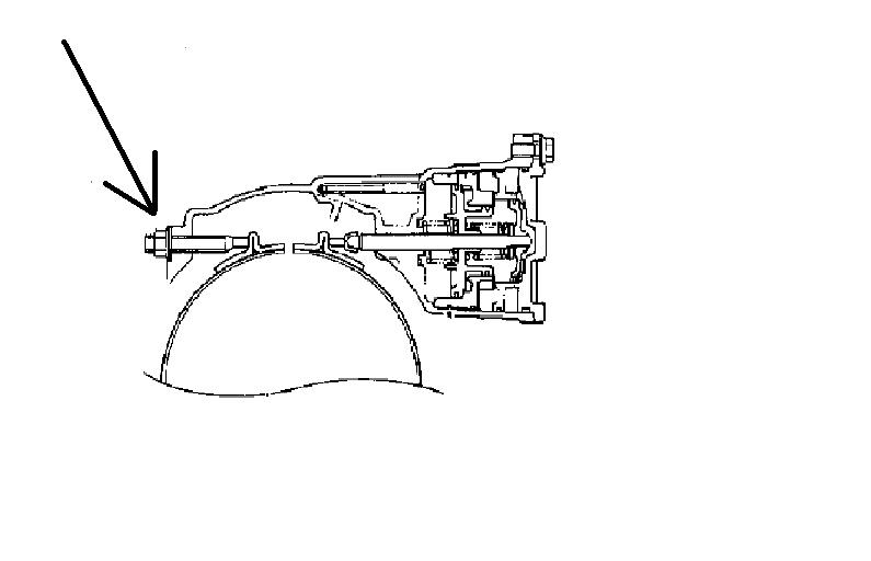

Гидротрансформатор прикручен к маховику. И не важно в каком положении селектор в паркинг или драйв, при заведенном моторе гидротрансформатор крутиться. SM :!:

Ув. Бармаглот, может быть вопрос немного не потеме...
С обратной стороны управляющего клапана ленточного тормоза есть регулировочный винт с конргайкой. Очевидно, что он служит для регулировки зажатия ленточного тормоза.
Вопрос: если он (тормоз) начал проскальзывать, даст ли что-нибудь подкручивание этого винта (типа уменьшение зазора)? Или эту фигню вообще нельзя трогать?

Присоединяюсь к вопросу VASa? Так даст подтяжка винта эффект, или ремонт с заменами деталей обязателен???
