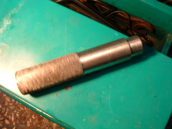

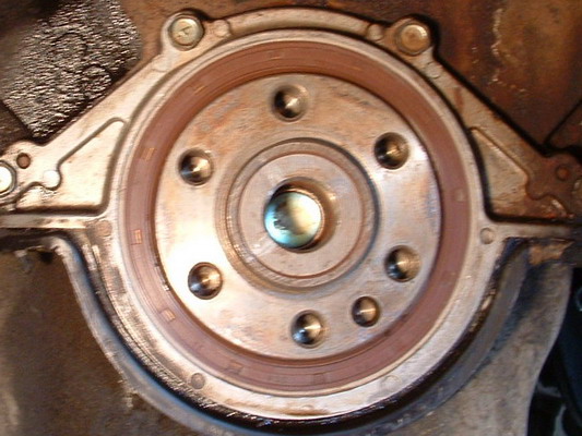

Придёца открутить стартер и рабочий цилиндр сцепления, отключить датчики скорости и заднего хода.
Одному снять можно, но тяжеловато (необходима физподготовка), а вот поставить одному, качком быть мало

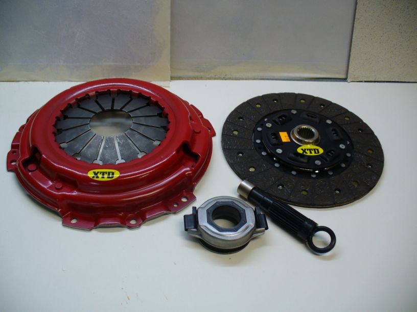

Не надо забывать о нехитром приспособлении, которое поможет отцентровать диск спецления, когда будешь прикручивать корзину. Не будет лишним наличие динамометрического ключа, поскольку болты особенные, не дотянуть нельзя, а перетянуть тем более.
Нужно что-то поподробнее пиши. Может чего-то даже фотка найдется.
- oleg custom
- Сообщения: 1555
- Откуда: Екатеринбург
Re: сцепление
- Gamlet
- Сообщения: 3121
Re: сцепление
Она у тебя на фотке изображена (самотык с колечгом), если подойдет, конечно, но судя по тому, что идет в комплекте, должна подойти. Еще момент - количество зубцов на диске должно соответствовать количеству на первичном вале. Девайсы не заводские, могут появиться нюансы.Что это за нехитрая приспособа для центровки диска сцепления?
Сальники приводов не нужно будет менять, если аккуратно все демонтируешь.
