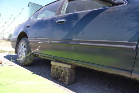

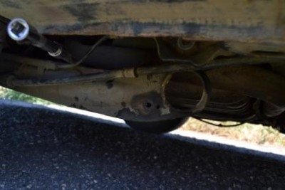

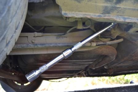

Домкратим машину как можно выше (не забываем положить кирпичи под колеса).
Брызгаем ВэДэшкой, ждем минут 10 (лучше пробрызгать ВэДэшкой заранее, примерно за сутки)

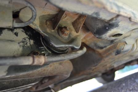

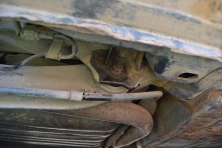

Откручиваем гайку. Болт не вынимаем.

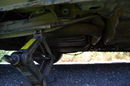

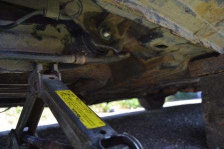

Подставляем домкрат под рычаг балки, и приподнимая его, вынимаем болт.

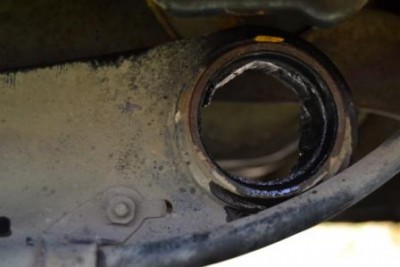

Отпускаем домкрат и наблюдаем рваный СБ.

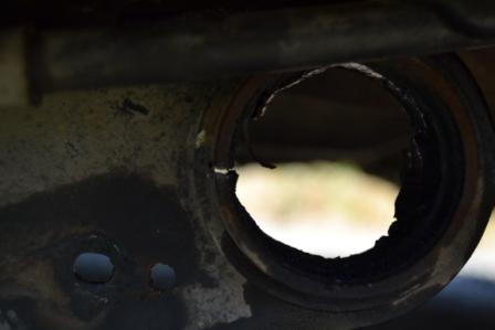

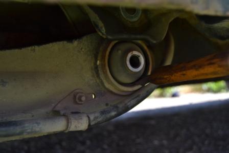

Re: Замена сайлентблоков задней балки А32 (без снятия балки)

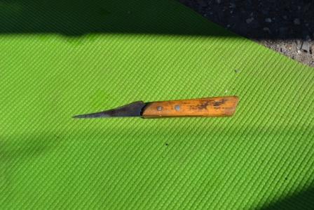

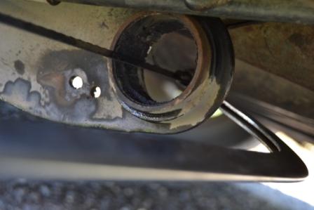

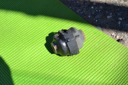

Далее побрызгав вэдэху на СБ, прорезаем по узкому месту (без вэдэ очень туго идет процесс).
Пять минут и СБ разложен на составляющие
Ножовкой пилим наружную обойму. Тут важно не переусердствовать и не начать пилить саму балку.

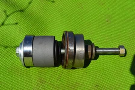

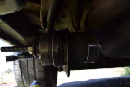

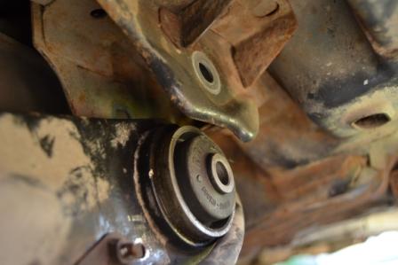

Для запрессовки использовал набор из шайб из строймагазина, длинный болт с гайкой оттуда-же, наружные обоймы подшипников и приблуду из батиного гаража типа очень толстой шайбы.
Смысл в том, что одна из обойм подшипника упирается в СБ, а другая в балку, и все это стягивается болтом с гайкой.

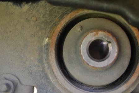

Далее собираем в обратной последовательности - домкратим и под нагрузкой (два человека в багажник достаточно), предварительно прокачав машину, закручиваем.
После данной процедуры авто стало меньше переставлять на стыках в затяжных скоростных поворотах. Хотя... может это просто самовнушение
