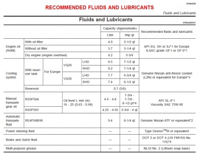

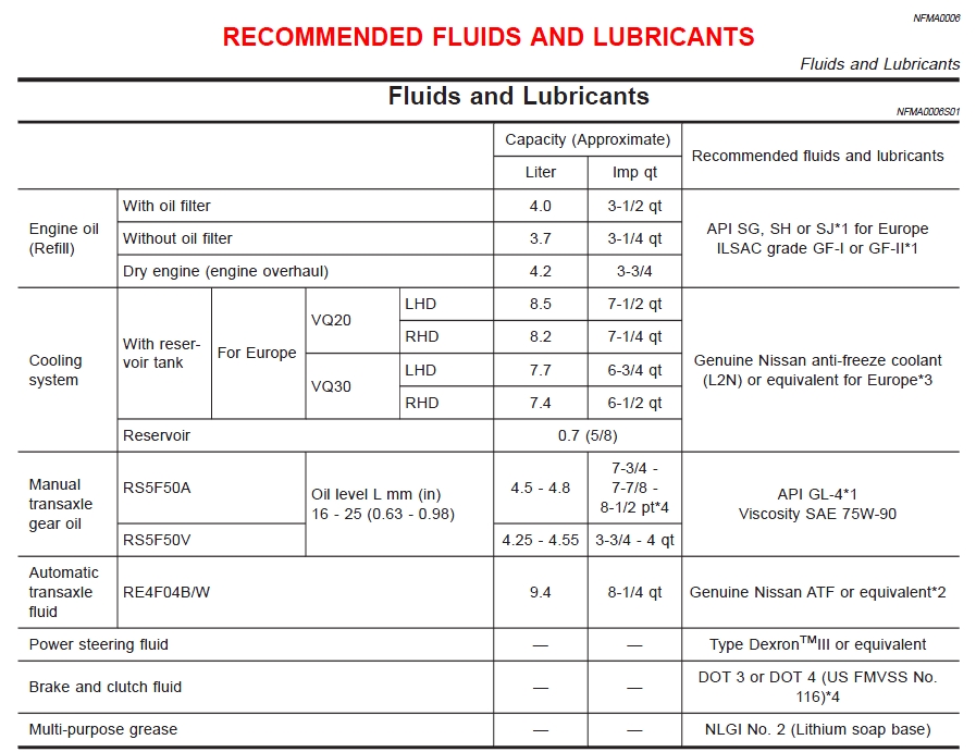

Re: Сколько масла в АКПП
10 л - это с запасом.По факту 9,4.Игнат писал(а): Сколько масла в АКПП брать (чтоб с запасом)?
