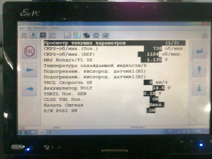

Вот буквально вчерашняя поездка из сервиса до дома. Как это выглядит.
Настроили обороты, выставили повыше 800 на P, 600 на D. Машина стояла, работая минут 30, потом проехал немного спокойно.. метров 300. И уже заметил, что обороты на D 500, остановился, на P 700. Едем дальше от метро Волгоградский проспект доезжаем до Таганки.. обороты уже проваливаются ниже 500, но вытягиваются до 550.. спускаемся к Садовому на тормозе и бац.. всё.. упали на 0, лампочки загорелись. Завожусь - падают, так раза 3-4, потом завожусь, прогазовка до красной зоны пару раз, стрелка возвращается на 600. Смог проехать ещё 4 километра, но обороты плавают. На Садовом встаю под стрелку на Проспект мира и глохну всерьёз и надолго. Заводится - завожусь, но обороты падают на 0, раза с 10го завожусь и обороты встают на 600, только перевожу на D - падают на 0. Стоял минут 10. Потом поехал с плавающими и дотянул до своей Алексеевской с двумя заглохами. По времени всё также.. минут 40-50 от запуска холодного двигателя до начала заглохов. Чувствую, что перегрев чего-то. В общем пока буду менять втягивающее, а с этой проблемой думать дальше.

3. Проблема с заглохами, основная до сих пор не решена, но копания продолжаются. На данный момент вырезаны катализаторы, заменены датчик коленвала и распредвала, БУДЗ, ДПДЗ. На компе остаётся ошибка ДД и ещё со слов мастера под вопросом работа клапанов IACV-AAC. Также он мне сказал, что чек у меня не загорается даже при наличии ошибок.

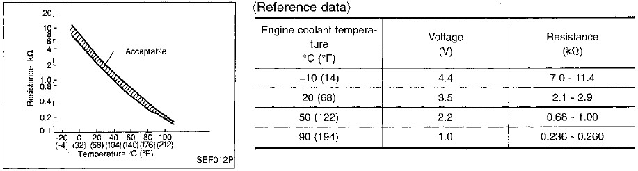

датчик температуры ОЖ - напряжение 4.9В
сопротивление на холодном движке - 6.27
на горячем не успел - стемнело, налобный фонарик исчез куда-то как назло
менять не менять? всё равно новый датчик уже куплен. Обидно, если зря.. фишку только сломал, пока снять пытался ((.. другие нормально, а эта ни в какую не шла.. теперь паять надо, если другую целую найду?

в мануале http://automn.ru/nissan-maxima-qx/nissa ... d-788.html сказано провести замер на холодном и горячем движке, а затем сравнить с графиком температурной зависимости. А где такой график найти?

- rulik
- Сообщения: 2312
- Откуда: Берлин
Re: А32 Глохнет при торможении, в поворотах и по прямой
В мануале для СТО

спасибо.. теперь ещё раз по графику сделаю замерыrulik писал(а):В мануале для СТО
