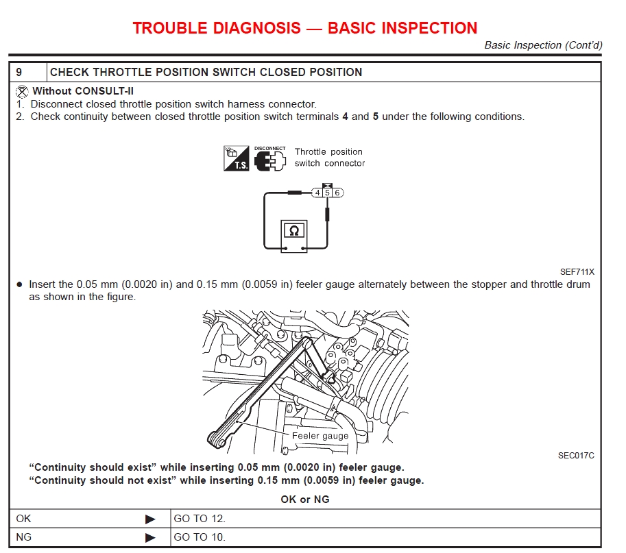

из мануала А33 регулировка нулевого положения положения дроссельной заслонки и установка начального положения TPS (ДПДЗ)gavrilov писал(а):....Мануал+набор щупов+тестер+"прямые руки" и будет счастье.
А32 0,3 не цепь замкнута, 0.4 мм, - цепь должна оказаться разомкнутой.
А33 по мануалу 0,05 и 0,15мм. соответственно
http://clubmaxima.ru/forum/viewtopic.ph ... 05#p232425

Если родной двигатель был 2003 г. и на ДЗ не было вакуумного предпускового клапана, можешь поставить ДЗ 2001 г. предварительно сняв этот вакуумный клапан, еще нужно не забыть заткнуть освободившийся штуцер. Но я думаю, что если вы его оставите на месте, никаких негативных последствий не будет. Дело в том, что этот клапан слегка приоткрывает ДЗ только на заглушенном моторе. Но как только двигатель запущен вакуум передвигает шток клапана, и тот не мешает ДЗ на ХХ упираться в болт ограничитель. Здесь надо помнить только, что при настройке ДПДЗ и настройке нулевого положения ДПДЗ шток этого вакуумного клапана не должен воздействовать на ДЗ, т.е. ДЗ должна упираться в болт ограничитель. В мануале для этой цели предлагается использовать специальный вакуумный инструмент, но можно легко обойтись и без него, просто используя например хомут или на худой конец попросить товарища прижимать ДЗ на упорный болт во время настройки ДПДЗ.godzilla1975 писал(а):Спасибо Вам! А по поводу ДЗ двух разновидностей, кто то поделится информацией?

Обе будут работать без нареканий. Но если поставите родную 2001, при настройке ДПДЗ не забудьте убрать влияние штока клапанаgodzilla1975 писал(а):А если двигатель стоит 2001 (контрактный) а заменили ДЗ на 2003 без вакуумного предпускового клапана, не будет ни каких нареканий в работе мотора или все таки лучше поставить родную с вакуумным предпусковым клапананом, предварительно почистив и заменив ДПДЗ с ДЗ без клапана?
