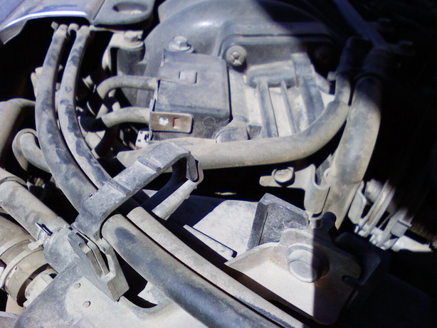

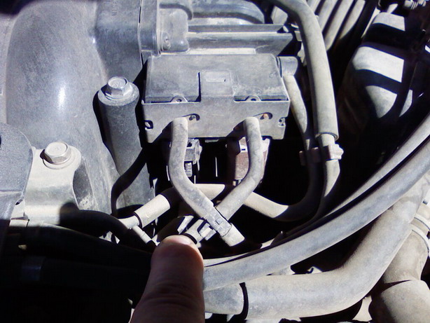

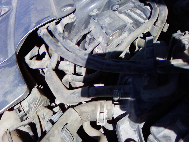

Re: Как я восстановил привод VIAS Maxima A33
Сообщение sir.EAA »
надеюсь поможет
russo-turisto
Сообщения: 29
Зарегистрирован: 07 окт 2011 00:04
Автомобиль: Nissan maxima a33 2000г 3.0 мех
Сообщение russo-turisto »
Спасибо sir.EAA, теперь все понял, у меня было не так. Теперь скажите знатоки, при запуске двигателя заслонки которые стоят в нижнем коллекторе должны быть открытые на полную(получается так, потому что нет разрежения из трубки куда подключен вакуумный привод который заслонками управляет)? Тогда вопрос, в каком режиме они(заслонки) закрываются и для чего они тогда там. У меня было подключено наоборот, когда заводишь движок видно было что срабатывает вакуум и заслонки закрывались а открывались при хорошей тапке в пол(прям чувствовал как они открывались и машина вырывалась вперед) Я считал что так и должно быть, ну типа как на карбюраторах экономайзер. А теперь не понимаю в чем суть этой системы. Сегодня еще на другой машине видел как подключены трубки, и подключены точно так как у sir.EAA.

На А33 2 ряда заслонок:
1. Верхний ряд заслонок это и есть VIAS (о чем эта ветка). Активна при об. выше 4000 и за счет изменения длины впускного коллектора, повышает мощность на высоких оборотах.
2. Нижний ряд заслонок, необходим для завихрения потока воздуха при всасывании в цилиндры для улучшенного горения смеси на холодном двигателе. Активна при запуске холодного двигателя несколько минут
Egor 789
Сообщения: 220
Зарегистрирован: 27 сен 2011 19:01
Автомобиль: Nissan Maxima A33 2003 3.0
Сообщение Egor 789 »
Причем вакуум, который управляет VIAS, померить нельзя. Так как вакуумные каналы идут не по трубкам, а в самом корпусе привода. Вакуум который идет на нижние заслонки можно померить при прогреве авто, это штуцер который стоит справа от правого электронного клапана если стоять против движения. А вот эти две маленькие резиновые трубочки, которые одеты рядом на два электронных клапана (слева VIAS, справа клапан нижних заслонок) нужны только для того чтобы стравливать вакуум при отключении заслонок. Т.е. системы будут работать и без них, но будет подсос воздуха между MAF и ДЗ.

Спасибо Egor 789, теперь понял. Сегодня видел при прогреве как закрылась нижняя заслонка а потом при нагреве движка уже была открыта. А есть у кого то общая понятная схема подключения всех вакуумных трубок? Заранее благодарен.
Egor 789
Сообщения: 220
russo-turisto писал(а):Спасибо Egor 789, теперь понял. Сегодня видел при прогреве как закрылась нижняя заслонка а потом при нагреве движка уже была открыта. А есть у кого то общая понятная схема подключения всех вакуумных трубок? Заранее благодарен.
В свое время пытался найти ее, даже в мануале(там только изометрическая картинка всего этого хозяйства, не все понятно); но так ничего и не нарыл. В результате тоже смотрел как все подключено у такой же машины. В этой вакуумной схеме мне до сих пор не понятно зачем там стоит MAP сенсор?, так как он измеряет вакуум не в коллекторе, а до него (после фильтра). В результате на нем, при более-менее чистом фильтре, всегда атмосферное давление.
