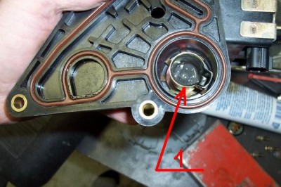

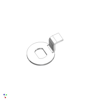

Как я восстановил привод VIAS Maxima A33
Egor 789
- Сообщения: 220

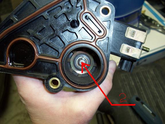

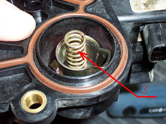

Также можно предположить, что ускоренный износ этого места также связан с коксовыми и масляными отложениями внутри коллектора, которые препятствуют свободному вращению заслонок . По этой причине основательным решением этой проблемы будет не просто восстановление соединения детали №1 и №2, но также и промывка ВК со снятием. Особо высока вероятность повреждения этого места, если автомобиль эксплуатировался долгое время в спокойном режиме и обороты не поднимались выше 4000. Смесь кокса и масла (спасибо вентиляции картера с хреновой сепарацией масла и клапану EGR) попадает в зазоры между заслонками и корпусом ВК, прихватывает их, и при первом кик-дауне узел соединения детали №1 и №2 может не выдержать. Вывод такой, что периодически надо двигателю давать обороты до отсечки чтобы система VIAS не застаивалась. Всем удачного ремонта.

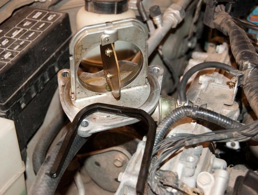

http://www.vqpower.com/v2/articles.php?article_id=21
Я отремонтировал с помощью вот такой вставки

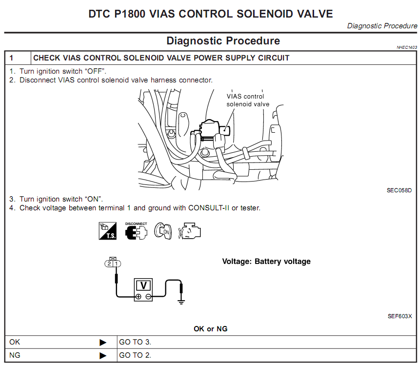

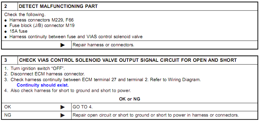

Re: Как я восстановил привод VIAS Maxima A33

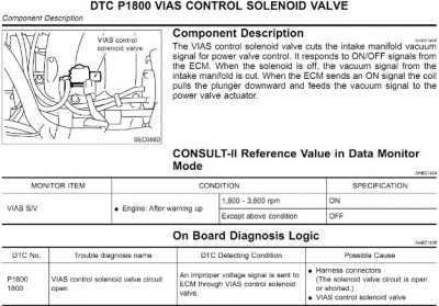

Написано, что причины - проводка (плохой контакт, замыкание) или сам соленоид не рабочий.LandShark писал(а):У меня тоже ошибку выдает 1800, а что там именно не пашет не знаю

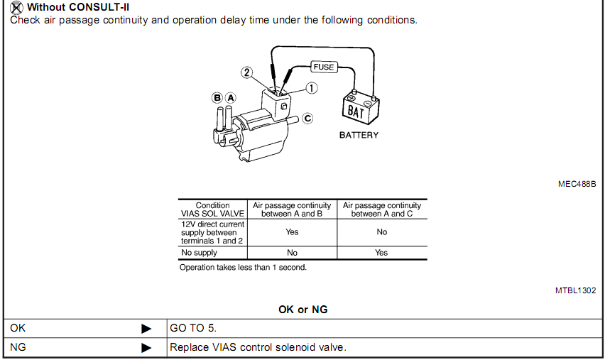

Проверка должна на I35 начинаться с вакуумного клапана, т.е. на прогретом моторе он должен пропускать вакуум от 1800 до 3600.
Проверка на VQ30DE A33 начинается с визуального контроля проверки срабатывания привода VIAS после 4000-4500 об. , если он будет срабатывать, это еще не значит что заслонки поворачиваются, слабое место скрыто от глаз и для проверки необходимо разобрать привод как написано в начале ветки

- Вложения
- (9.42 КБ) 0 скачиваний

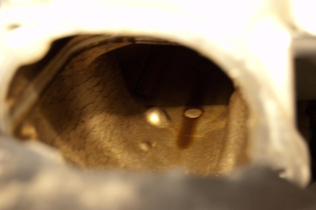

Kotor
- Сообщения: 133
- Зарегистрирован: 23 июл 2009 04:09
- Автомобиль: Infiniti i35, 2002, 3.5 л.
p/s/ на последнем фото видно, что в коллекторе есть немного масла, это нормально?

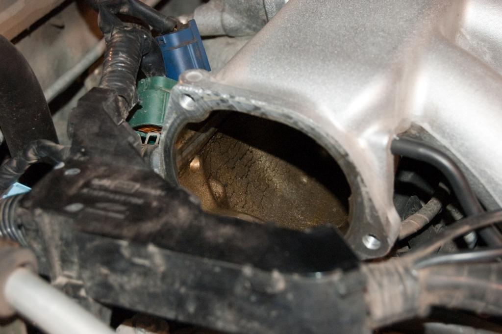

Почему это ломаться нечему? А клапан с датчиком которые под декоративной крышкой?Kotor писал(а):На днях глянул свою VIAS. И что я там увидел? А увидел то, что узел совсем по-другому устроен. Имеется в наличии дроссельная заслонка. В-общем, все на фото видно. Ломаться вроде как нечему. Почистил, собрал обратно.
Заглушка, которую я говорил, ставится вместо этой самой заслонки.Она просто как пластина выглядит. так что она по сути может дать, удалив эту заслонку? Когда эта заслонка вообще открывается, на верхах что ли?
P.S. Я когда коллектор снимал, там тоже чуть чуть масла было.Думаю не смертельно...
Kotor
- Сообщения: 133
Я про то, что внутри написал. Не про клапан. Конструкция на i35 доработана и той проблемы, которая автором темы изначально описана, полагаю на наших двигателях быть не должно.LandShark писал(а):Почему это ломаться нечему? А клапан с датчиком которые под декоративной крышкой?
Не пойму, чего может дать пластина, про которую пишешь. Я бы не стал лезть в этот узел. Заслонка открывается, судя по описанию, в период 1800 - 3600, увеличивает объем впускного коллектора.LandShark писал(а):Заглушка, которую я говорил, ставится вместо этой самой заслонки.Она просто как пластина выглядит. так что она по сути может дать, удалив эту заслонку? Когда эта заслонка вообще открывается, на верхах что ли?

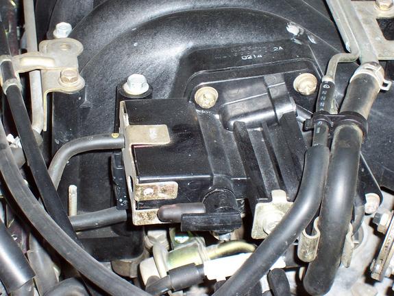

где он стоит скажи , с левой стороны? что то не особо понял. или фотку узла приложи. а я на фоткаю как у меня.russo-turisto писал(а):Короче чистил свой коллектор, дроссельную заслонку и vias и теперь хочу проверить правильно ли подключены вакуумные шланги. Пожалуйста у кого 3 литра сфоткайте поближе все вокруг vias и дроссельной заслонки под разными углами чтобы было понятно что куда подключать. Желательно фотиком и с большим разрешением.
