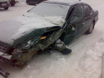

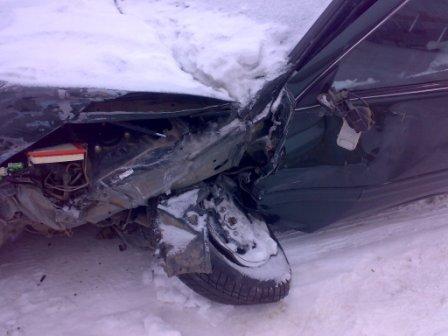

Уважаемые Форумчане ! подскажите где собака зарыта , поставил на ноги , до красоты правда еще далеко , свою Максимку , 1998 года 2 литра на механике , очень уж сильно бита была , порван жгут проводов под капотом , все проводочки скрутил цвет в цвет , поменял блок реле и предохранителей возле аккумулятора , беда с электрикой , повороты не работают , панель потухла , но главное машинка завелась ! ну думаю электрика приведу пусть разбирается , не тут то было , сначала машина работала отлично заводилась с пол оборота и глохла когда зажигание выключю , то есть так как и должно быть , на третий или четвертый день моих самостоятельных проверок электро цепей она стала глохнуть сама по себе через 2-3 сек после запуска , думал бензин кончился , привез бензин , залил , завел , то же самое , стал причину искать , пришел к тому , что есть и искра и топливо !!! но только до форсунок ! проверил форсунки , как написано в мануале , должны быть рабочие . А вот и вопрос , почему из форсунок топливо не идет , в топливной рампе есть бензин , как проверить идет ли на них сигнал из мозгов .
