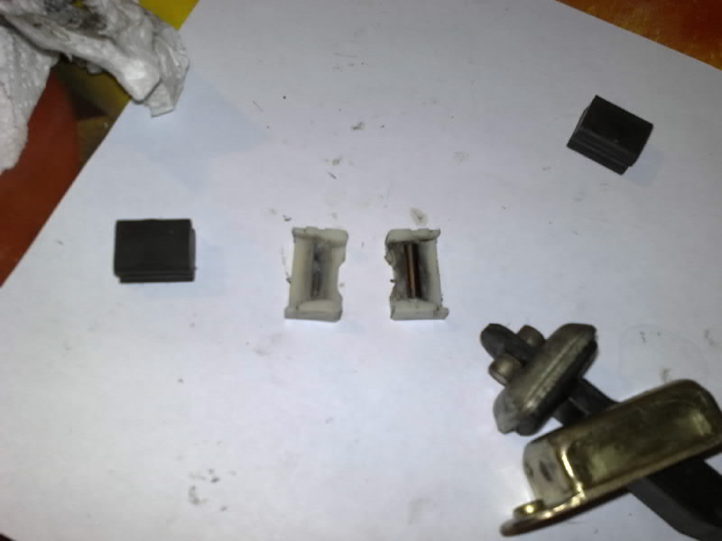

Всем привет. Не судите строго, это моя первая тема. Перешерстив весь форум в поиске данной проблеммы, путного так и не нашел. Поэтому и решил поделиться своим опытом. Я думаю, что такая, незначительная проблемма, как неправильная работа ограничителя дверей мучает многих. Собственно вот мой отчет по решению этого неудобства(сильно не пинайте).
И так... Нам понадобится: торцевой ключ на 8 и 10, плоскогубцы, плоская отвертка, сверла 2-4мм, болгарка, смазка(я использовал литол). Да, кстати, чуть не забыл - пиво обязательно!!!

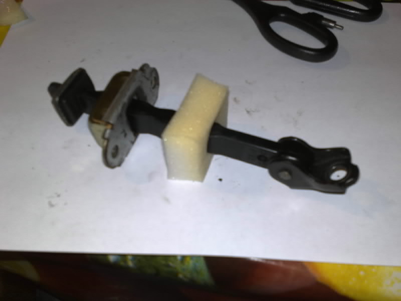

Снимаем карту двери, затем откручиваем и вытягиваем ограничитель двери. Затем нам нужно его разобрать. Для этого отгибаем 4 зажима(осторожно! можно отломать!) После того как разобрали, мы видим, что пластмаски, которые фиксируют открывание - стерты. Вот нам их и нужно восстановить. Для этого берем, нужное нам по диаметру, светло и отрезаем 17мм(если я не ошибаюсь. на всякий случай замерте сами) от хвостовика. Теперь разогреваем этот "ролик" и вплавляем его на место сточившегося бугорка на пластмаске. Теперь при помощи рук и такой-то матери, вставляем это все на место, зажимаем зажимы. Смазываем весь механизм, вырезаем кусочек поролона и одеваем на ограничитель.он выполняет функцию пыльника. Остается все собрать на место и радуемся открыванию дверей, как на новой машине.

Я так понимаю, что не обязательно сверла использовать, можно что угодно подложить. Правильно?
А не проще было между корпусом и резинками проложить что-нибудь, дабы прижимную силу увеличить?
И ещё. В собранном состоянии ребордочки на белых сухариках не упираются друг в друга из-за износа? Не лишне, думаю, их подрезать сразу немножко.

Сверла использовал т.к у них гладкая поверхность. А что касается, что либо подложить под сухари, так они дальше сотрутся.

Нормальная метода. Конечно, не как на новой сейчас работает, но двери сами по себе не закрываются. В крайних положениях держит совсем хорошо.

А можно вопрос? - а как держится пара - сверло и пластик? У меня такое ощущение что блин сверло оно то металлическое, а метал и пластик даже напаянные друг на друга рано или поздно отвалятся (разные структуры). Или я ошибаюсь? Поясните неграмотному)))))

Нормально держится. При движении ограничителя на сверло действует боковое усилие, но его не хватает, чтобы вырвать сверло из канавки.
