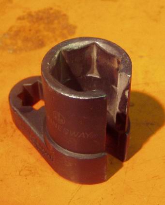

12volt писал(а):Именно на первом банке лямбду менять неудобно,нужен спецключ,чтобы не демонтировать коллектор.Также неудобно отсоединять пласт.защелки провОдки.
http://www.cefiro.ru/forums/viewtopic.p ... &highligh=Северянин писал(а):Я на своёй поменял лекго. Просто ключ рожковый(сейчас уже не помню на сколько) отпилил болгаркой чтобы можно было подлесть, отвернулся лекго. А после ещё провёл самодиогностику и сброс ошибок.
Re: ошибка P0135 (BANK 1)
берется рожковый и безжалостно подгибается... получается спец . она стоит в достаточно горячем месте - по крайней мере у меня была отожженая - отвернулась достаточно легкотах писал(а):12volt писал(а):Именно на первом банке лямбду менять неудобно,нужен спецключ,чтобы не демонтировать коллектор.

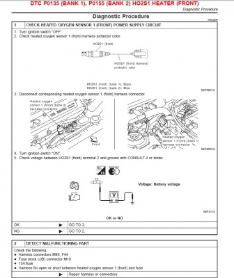

Всем привет!
Мучает большой расход бензина и редкие провалы 500-600 об. Диагоностика выявила следующие неисправности:
1. Сдох лямбда зонд B2,S1.
2. Ошибка P0135. Неисправность элетро цепи управления подогревом (масса)лямбда зонд B1,S1. Сам датчик рабочий!
Вопрос : с какой лямбды лучше начать ?
т.е есть ли смысл покупать новую лямбду B2,S1 пока не решил вопрос с массой лямбды B1,S1 ?
PS Как самостоятельно найти обрыв массы - я так понимаю он может быть как в косе, так и в ЭБУ ?
