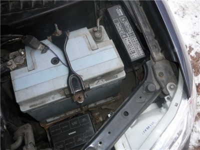

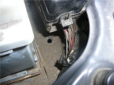

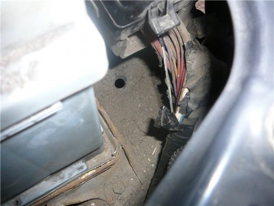

Накрылся белый провод с синей полосой у автора автомобиль cefiro, но суть проблемы похожа одна
DoctorCaxa писал(а):Короче сгнил провод от ЕСМ к коробке с реле, которые слева у АКБ стоят. Прямо под коробкой реле попала влага в жгут и сгнил 1 проводок питания.
ВОТ И ВСЕ МЛЯ. А я уже на что тока не грешил. Даже паяльник купил с тонким жалом - думал мозг перепаивать
