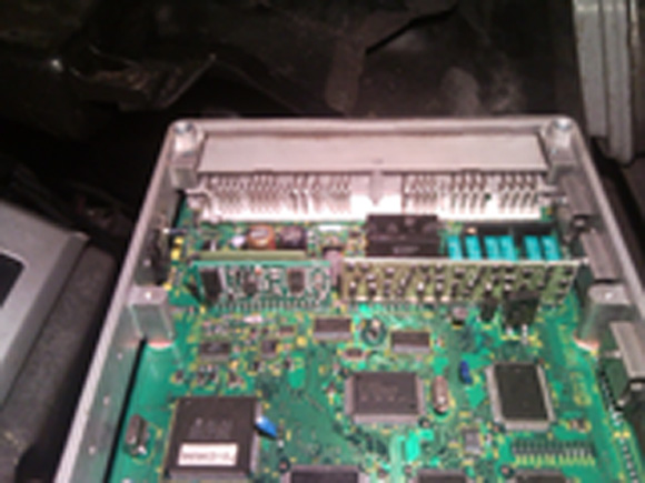

Вот так выглядят мозги со сгоревшей микросхемой
более лучшую фотографию можно посмотреть здесь http://www.liveinternet.ru/users/pashar ... 157594769/
Так и это пол беды. Сегодня привезли другие мозги, а эта микросхема туда вообще не впаена..

Pasharoma писал(а):Так и это пол беды. Сегодня привезли другие мозги, а эта микросхема туда вообще не впаена...
а это не может быть микросхема управления моторчиками активных подушек?
Re: Подскажите маркировку микросхемы
Pasharoma писал(а):...Так и это пол беды. Сегодня привезли другие мозги, а эта микросхема туда вообще не впаена..
значит другой аналог там стоит, или компоновка самого блока другая, номер привезенного и твоего блока совпадают?
за чем другой покупать блок, вот ведь твой блок
http://www.telemaster.ru/cnclab/forums/ ... =11&page=3, чем заменить микросхему прочитай в архиве, это вторая ссылка, скорее всего любым аналогом, или сборкой из 4 х транзисторов.

на этом сайте http://www.telemaster.ru/cnclab/forums/ ... =11&page=3, ссылки неактивные, а регистрация временно приостановлена. Я его уже неделю назад нашёл, только ничего не прочитаешь. А привезли именно такой блок именно с такой дыркой вместо микросхемы, но без иммобилайзера. Просто поменять не получится. И это не управление подушками, у меня их на А32 в 96 году ещё не было. Но огромное спасибо Вам за то, что откликнулись.
Вот мне бы узнать, если на этом месте в моих мозгах стояла именно HF 9921, я просто из новых выпаяю и в свои вставлю, чтоб перепрошивку не делать. Она у нас в Воронеже стоит 5 000 р.

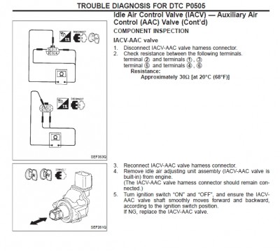

Активных подушек двигателя у меня нет. А вот вопрос, я почитал мануалы и там говорят проверить датчики холостого хода. А у меня как раз и гур накрылся и компрессор клина словил. От них может как - нибудь зависеть ?
Pasharoma одновременно ГУР и кондиционер, совпадение конечно редкое, КХХ откроется полностью, стараясь поддержать обороты и тут, кто кого победит, шкив или ремень, чаще побеждает шкив, а КХХ пофиг, кто победил, крутится двигателю будет легче, он прикроет доступ воздуха, тем самым снизив обороты двигателя. так что звони обмотки КХХ сопротивление должно быть 23 Ом (А33)
А32 см ниже

тах писал(а):так что звони обмотки КХХ сопротивление должно быть 23 Ом
[-X 30 Ом для КХХ и 23 для компенсационных.
да конечно, на А32 30 Ом, прыгаю из темы в тему, перепутал A33 и A32 извиняюсь - ошибся, благодарю, что поправил.
