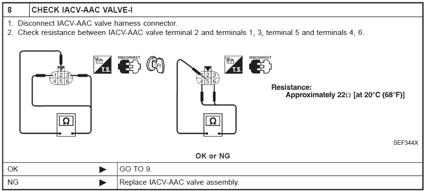

- сопротивление обмоток КХХ должно быть 23 ом

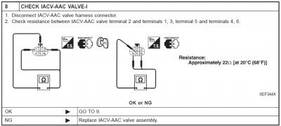

- первое - это надо определить, от чего сгорел ЭБУ, в твоем варианте видимо виноват шаговый двигатель КХХ
замерить сопротивление обмотоксопротивление должно быть 22-23 Ом

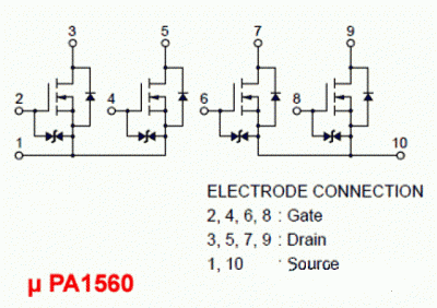

штатно обычно стоит микросхема управления КХХ Nec UPA1560H
аналоги:
µPA1556АН - подходит, держит больше тока и напряжения
UPA1556A; UPA1560; STA509; STA509A; STA508; STA508A; PA1556; UPA1556AH; PA1556A - подходят, по характеристикам, отличаются по максимальным напряжениям и несущественно по мощности.
здесь, можно посмотреть даташи на интересующею микросхему http://www.datasheetcatalog.com/
большинство ставят STA509A

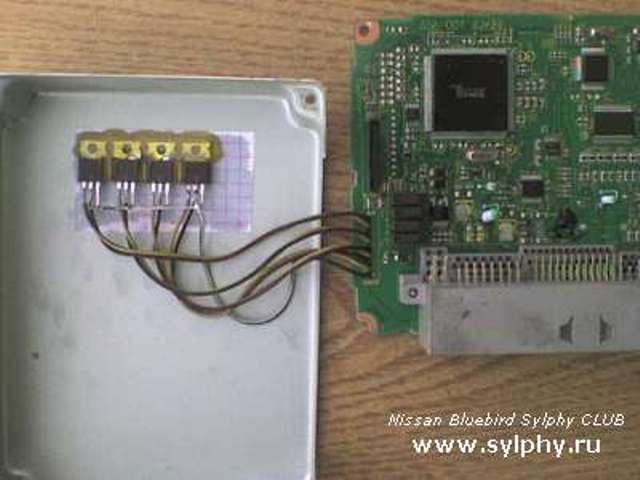

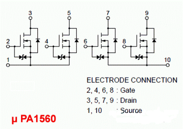

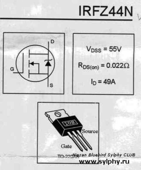

Замена на полевые транзисторы, если не удалось найти сборку:
IRFZ44N 4 шт.
Это один транзистор:
А это микросборка, состоящая из этих транзисторов:
Т.о. получается:
Source (S) 1 и 2 транзисторов нужно зацепить на место ноги 1 микросхемы
Source (S) 3 и 4 транзисторов нужно зацепить на место ноги 10 микросхемы
Gate (G) нужно цеплять соответственно к 2, 4, 6, 8 ногам микросборки (1 -4 транзисторов)
Drain (D) нужно цеплять соответственно к 3, 5, 7, 9 ногам микросборки (1 -4 транзисторов)
Должно получиться примерно так:
информацию собрал по всем форумам
