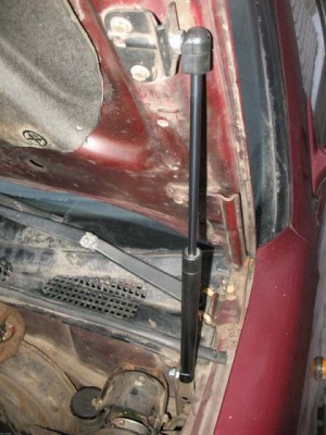

Приколхозил стойки Finwhale от багажника восьмёрки. Цена вопроса 646 руб за пару. Ещё потребовалось 15 минут, сверло на 8мм, тиски, молоток, 2 гайки M8 (можно с полимерным фиксатором). Эти гайки использовать на замену родным на нижнее крепление стойки.
Субъективно для сжатия одной стойки потребовалось около 35кг усилия. Сжатой между разведённых рук удержать не удалось.

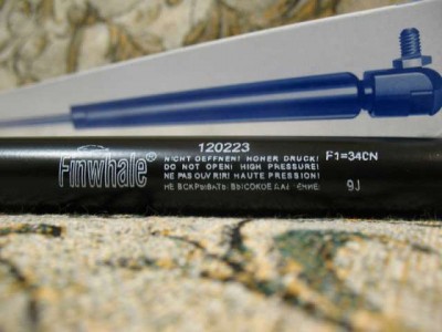

Итак, стойка:
Вложение:
img09881 1.jpg [ 86.65 КБ | Просмотров: 5412 ]

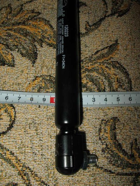

2см в диаметре. Длину вот только не померил.

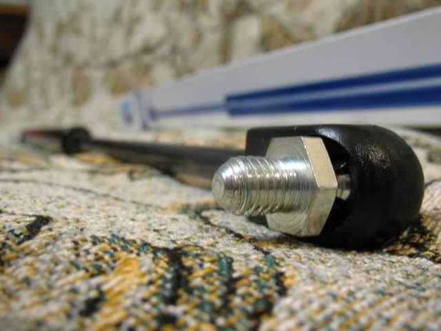

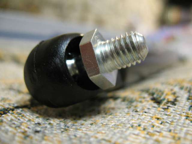

На обоих концах свободно вращающиеся болты M8 с интегрированными гайками под 13-й ключ

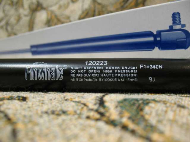

Тут партномер и предупреждение.

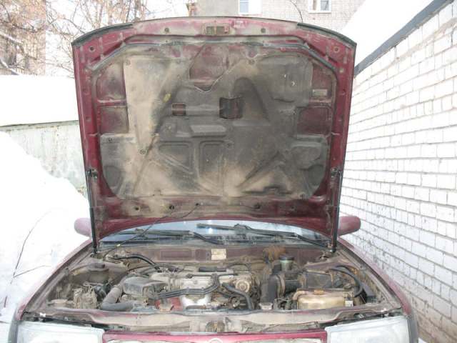

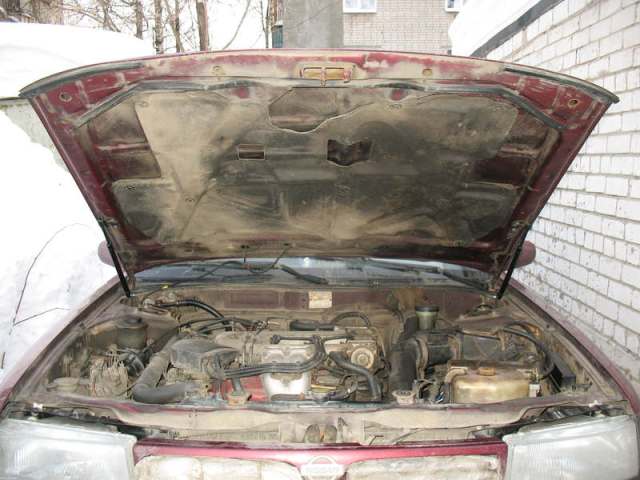

После установки капот становится почти вертикально в полностью открытом состоянии.
Вложение:
img10001 6.jpg [ 46.17 КБ | Просмотров: 5412 ]
Это серединное положение равновесия. Если опустить - падает, если приподнять - открывается самостоятельно на полную.

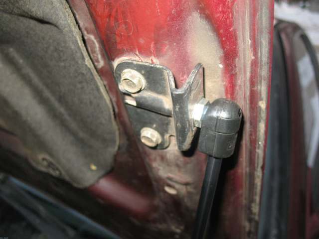

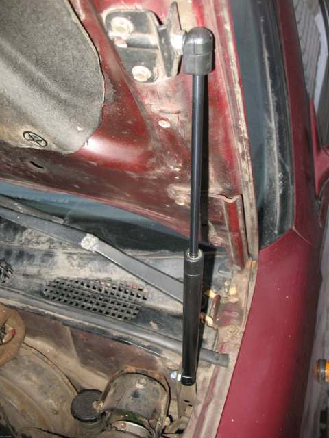

Для крепления стойки внутри этой скобы требуется гайка, которую сняли с нижнего болта оригинальной стойки и чуть-чуть подстучать молотком, если не совпадает с отверстием. В этой же скобе, после высверливания родной шпильки отверстие пришлось увеличить до 8мм. При этом гайки, как писал Xazarы4, стачивать не пришлось.
Вложение:
img09991 8.jpg [ 41.97 КБ | Просмотров: 5412 ]
Вот оно установлено.
Капот закрывается нормально, не туго. Только дотянуться надо. :) Начинаем радоваться жизни.
