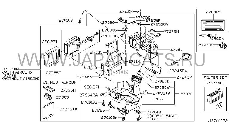

Полевой транзистор,рядом с вентилятором на двух болтах(fan control amplifter).Кроме него есть цепь питания вентилятора:замок зажигания(в нашем случае наверное рабочий),два предохранителя номер 51 и 52 по15 ампер в коробке пред-лей под капотом,рэле вентилятора отопителя (blower motor) E103 вроде там же.Если всё это исправно-блок климата(маловероятно).Вообще плюс приходит на вентилятор? Если нет,то проверяй вышеобозначенное(кроме полевика),да-полевик,в крайнем случае блок климата
Полевик-27761Q
Полевик-27761Q

получаеться надо проверить реле вентилятора отопителя,блок климата вроде работает температура регулируеться,заслонки работают,кондиционер включаеться,но печка не включаеться(,плюс тоже приходит так как временно поставили выключатель от 2109 и резистор от нее,но ездить с нагромождением проводов не хочу,вопрос может ли все работать в блоке микроклимата кроме управления мотора печки?(полевой транзистор поменяли он рядом с мотором стоит с тремя контактами у меня результат нулевой)вы написали что предохранители под капотом?разве не под торпедой?просто где искать реле двигателя отопителя и огромное спасибо за внимание!..

Предохранители в блоке предохранителей рядом с аккумулятором,реле в ногах пассажира,справа,на стенке.При ключе в пол. ON 12 вольт через пред-ли и реле поступает на вентилятор,т.е. в пол. ключа on на вентиляторе всегда есть 12 вольт.Обороты вентилятора регулируются по массе через "полевик",путём подачи напряжения на затвор транзистора.Это напряжение идёт напрямую с блока климата.Уж электрик должен разобраться.

да один уже разобрался),полевик сказал менять,завтра в ниссан центр погоню к электрику )правда не знаю разбереться а то уже сил нет три дня ковыряемся),реле в ногах пасажира?там еще не смотрели,завтра машину отгонят в сервис ребята так что завтра думаю напишу что сказали в сервисе,да вскрыли блок управление климата все в идеале!esl писал(а):Предохранители в блоке предохранителей рядом с аккумулятором,реле в ногах пассажира,справа,на стенке.При ключе в пол. ON 12 вольт через пред-ли и реле поступает на вентилятор,т.е. в пол. ключа on на вентиляторе всегда есть 12 вольт.Обороты вентилятора регулируются по массе через "полевик",путём подачи напряжения на затвор транзистора.Это напряжение идёт напрямую с блока климата.Уж электрик должен разобраться.

не поверите)))оказалось бракованный новый полевик)))пипец)пол машины разобрали)и три дня копания),щас все отлично ,всем огромное спасибо!
