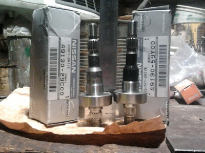

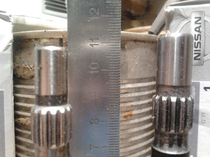

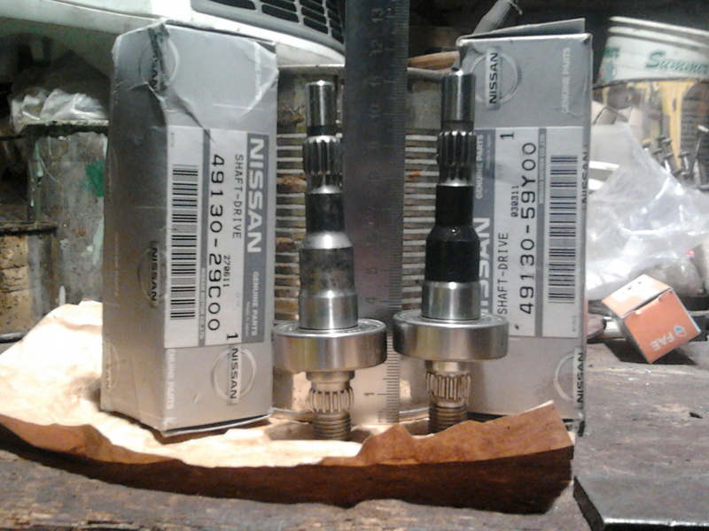

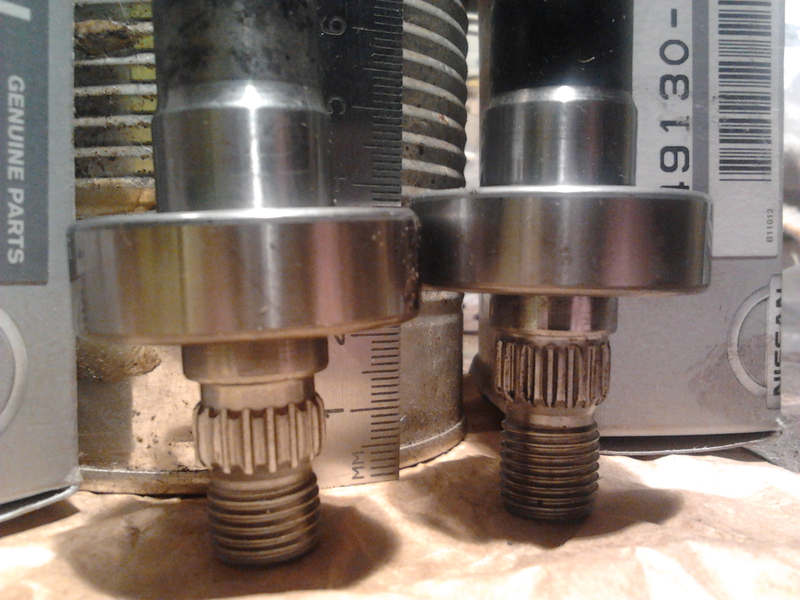

В нескольких темах Гамлет писал, что нутрянка у насосов гур у A32 и J30 одинаковая, и только в одной, что основной вал отличается.
Я в своё время (сейчас не нашёл) в какой-то теме отписывался, что вал от A32 ни разу не подходит к J30. На короче и тоньше. Кроме того, для шкива вроде другое количество зубцов. Так что не вся нутрянка одинаковая. Пруф на фотках. Кстати, никому новый оригинальный вал от A32 не нужен? Занедорого
