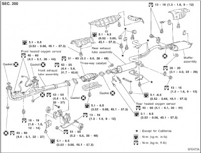

Вопрос про лямда-зонд Nissan maxima qx a32 95г
Re: Вопрос про лямда-зонд Nissan maxima qx a32 95г
потому что у нас состояние катализатора не контролируется (другой смысловой нагрузки задняя лямбда не несет)- и нет лишней причины зажигаться Чеку. да и выбить кат если что - ничего не мешает. а что до конструкции - по-моему они одинаковые...
вот система выхлопа твоей машинки, rear oxygen sensor ставится возможно на каких то вариантах моделей судя по мануалу, но у тебя судя по всему его нет и это_EgoR_ писал(а):Знаю что два находятся сверху( один перед двигателем, а другой за ним) третий прочитал что он находится на выходе ...
