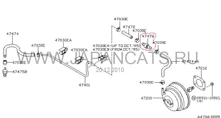

Re: про обороты двигателя...
как сказали в сервисе на месте по нажимай на тормоз много раз если начнут проседать обороты значит клапан менять надо вот этот, правда нет кто может скажет
- rulik
- Сообщения: 2312
- Откуда: Берлин
Этот тест диагностирует не только этот клапан, но и любые подсосы в системе вентиляции картера двигателя. То-есть нужно будет проверить/подтянуть/промазать герметиком все соединения.
Ну все шланги, хомутики на них.
