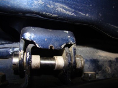

После покупки авто обнаружил проблему с дверными петлями. Оказывается там уже побывали руки чудо-мастеров. Понятно, что самым простым и быстрым способом устранения провисания дверей есть подкладка пластин под изношенную петлю. Но приходит время, когда их там оказывается несколько. На форумах других марок авто встречал некоторые переделки, но конструкция петель значительно отличается от Ниссановских. Может кто-то уже внедрял свои разработки по этому поводу? Просьба поделиться или что-то посоветовать дельное.

Кому интересно, кое что нашел:http://forums.drom.ru/1083227649-post1.html
Вариант не плохой, наверное и себе так сделаю.

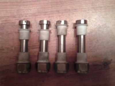

Конечный результат

beliy_san может втулки стоит из меди сделать, медные долговечные

Латунные лучше будут ходить. Давно у себя уже все петли переделал. Правда втулки и пальцы точил новые.

Спасибо за совет. Обязательно понадобиться. А то я сам себе вопрос задал на счет долговечности фторопластовых втулок.

Ну если дело в петлях то лучше всего делать капролоновые втулки, по крайней мере они будут почетче латунных и смазывать их не нужно так как к трению они практически безразличны) Латунь - мягкий металл по своей структуре, с трением у него все ОК, а вот ударных нагрузок не любит, друг или подруга на двери "повиснет" глядишь и опять менять втулки придется)

А как насчёт бронзы? А то у меня тоже надо делать петли, вот изучаю как.

Я себе поставил бронзу - проблем нет. Главное предупредить токаря, чтоб поплотнее оси сделал. А то у меня токарь сильно умничал, все на свой опыт ударял. А результат - на лицо, есть люфт. Но, я дмаю на лет 5 выдержит.S.t.a.l.k.e.r. писал(а):А как насчёт бронзы?
