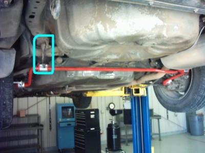

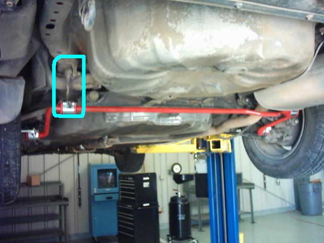

2. Гремит задний СПУ, по-любому серьга отвалилась вместе с кронштейном от лонжерона. Загляни сзади под машину и увидешь, если серьга отвалилась, то езжай к сварщику варить, цена 300 р.

Олег что за серьга !?? что то понять не могу ! в каком примерно месте смотреть ее !?? заранее спасибо !oleg custom писал(а):1. Выставь зажигание по стробоскопу, на глаз и слух - НЕ ВЫСТАВЛЯТЬ!!! И не мучай холодный движок, дави педаль когда стрелка займёт вертикальное положение.japancar88 писал(а):Вообщем такая проблема !!!
Утром когда завожу машину,все норм нахолодную обороты 1200 примерно,ну вот 5 мин постою и начинаю ехать,при нажатии на педаль газа машина ускоряется на все 100 % , но стоит только машине нагрется и стрелака температуры поднимается к положенному уровню,как тут сразу пропадает та самая тяга и мощь котороя была на холодном движке,машина конечно едет ну уже не так !!!!!! в чем может быть причина ! ?
И второе при езде по неровной поверхности слева сзади что то гремит как будто что бьет по железу,вытащил все с багажника,достал запаску и проехав еще раз стук остался,кто сталкивался ? !)) может там под обшивой что то или все так из подвески что то стучит ! ? )
- oleg custom
