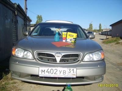

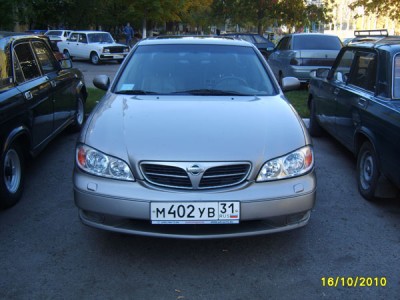

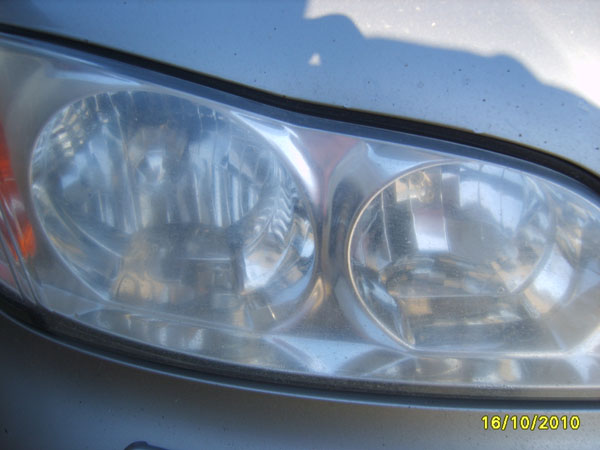

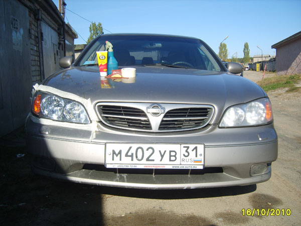

Тема поднималась не раз. Вот как я сделал это сам. На самом деле ничего сложного нет. Было закуплено следующее:
1. Наждачная бумага 2000
2. Полироль Farecla G3
3. Полировочный круг белого цвета (оказался ненужным)
4. Малярный скотч.
От полировочного круга нажил только проблемы. На фото не видно, но исправлять последствия придётся позже. Лучше делать всё вручную. При зачистке наждачкой нужно постоянно поливать водой. В одной руке брызгалка, в другой наждак.
