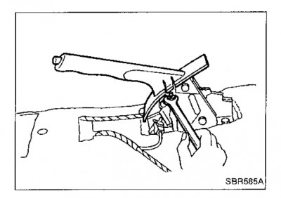

Подскажите плиз никак найти не могу .Машина максима j30

Смотри родной мануал со страницы BR-27. Картинка оттуда.
Можно подтянуть и не разбирая консоль - головкой с удлинителем.
