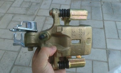

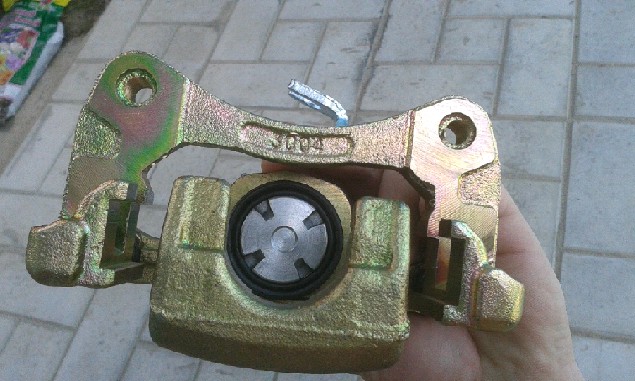

Народ!
Поменял задние суппорта на новые в сборе ФЭБЭСТ. менял т.к. оба суппорта напрочь заклинило, левый мне в сервисе заменили, правый ставил сам.
Вот когда ставил правый заметил что на левом тросик ручника не одет. Полез к левому колесу. А до этого как мне левый поменяли я еще неделю ездил с заклинившим старым суппортом справа т.к. он позже по заказу пришел и ручник у меня в это время выстреливал шелков на 15-20 и не держал машину, я че-то особо внимания не обратил подумал поменяю правый и все будет нормуль.
Так вот полез к левому колесу , задрал машину снимаю колесо и понимаю что колесо не прокручивается, одел тросик на место (эти мастера фиксирующую скобу посеяли и не поставили, кстати от чего ее подобрать можно?).
Кручу диск прокручивается с диким усилием, прошу жену дернуть ручник, она его дергает вверх колесо свободно крутится , опускает вниз оно стопориться....!!!!!
Мужики, Че за бред?!! я походил вокруг затылок почесал, т.к. надо было ехать по делам так и погнал, заднее левое колесо в итоге подзажатое и греется нереально.
NKT
Сообщения: 108
Зарегистрирован: 30 окт 2012 15:40
Автомобиль: maxima a32 МКПП 2л
Откуда: Томск
Re: суппорт задний клинит греется тормозной диск
Сообщение NKT »
Смотри что за чудо суппорт у тебя стоит, как он может отпускать колодки при вытягивании ручника? у тебя суппорт обратного действия получается, а когда тормоз нажимаешь, колесо тоже свободно крутиться? Ремонтировал свой суппорт, прекрасно знаю его устройство, и не могу представить что нужно сделать, чтобы он наоборот работал.
Что за фиксирующая скоба?
Ты бы фото своего суппорта сделал, было бы понятнее.
sir.EAA
Сообщения: 480
Зарегистрирован: 04 май 2008 08:33
Автомобиль: Сейчас А33 QX 3.0 2000г. приручен. был А32 2,0 97 г. ручной
Откуда: СТАЛИНГРАД
Сообщение sir.EAA »
NKT писал(а):Смотри что за чудо суппорт у тебя стоит, как он может отпускать колодки при вытягивании ручника? у тебя суппорт обратного действия получается, а когда тормоз нажимаешь, колесо тоже свободно крутиться? Ремонтировал свой суппорт, прекрасно знаю его устройство, и не могу представить что нужно сделать, чтобы он наоборот работал.
В том то и дело суппорта как суппорта, тормозиш суппорт работает, такая фигня только при использовании ручника и только на левом , правый работает четко.
Фиксируюшая скоба типо шпильки, это та что сам тросик от ручника к суппорту фиксирует, что бы тот не слетал и не двигался.
на фото правый суппорт.

сегодня снова ковырялся с суппортом, он реально срабатывает на ручник , когда его в противоположную сторону оттаскиваеш. Я вот думаю внутри там кверх ногами ни чего собрать не могли? может можно пересобрать всю эту приблуду. Пока что на левом колесе тросик снял. Правый держит как положено.
