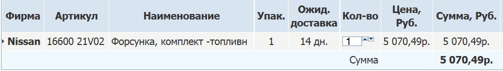

снял фишки со всех 3 форс правой стороны поставил тестер в режим прозвона 1 звенит,5 тоже ,а3 нет вывод она сдохла что-ли,сопротивление мерил на 200к-1фор.-14,5фор-28,3-нефига нет.Блин их цена 5000р. и я не понял это за 1шт. или за 6шт.

вот не совсем понятно комплект это с резинками или комплект 6 форсунок

Форсунка одна....чего не понятного? Они так и стоят примерно.
