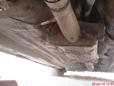

Извиняюсь, за столь поздний ответ - был в вынужденной командировке. Прилагаю фото крепления глушителя. Красными стрелками обозначены болты, которые нужно соединить медной шиной. Зеленая стрелка показывает видимую часть самой шины. Более качественные фото сделать не удалось, снимал на телефон, но и здесь все неплохо видно.

A вот и фото:
Вложение:
детонация.jpg [ 52.59 КБ | Просмотров: 8511 ]

тоесть я как понял, просто соединить два болта медной проволочкой и будет счастье ?
а если катализатор выбит ?
