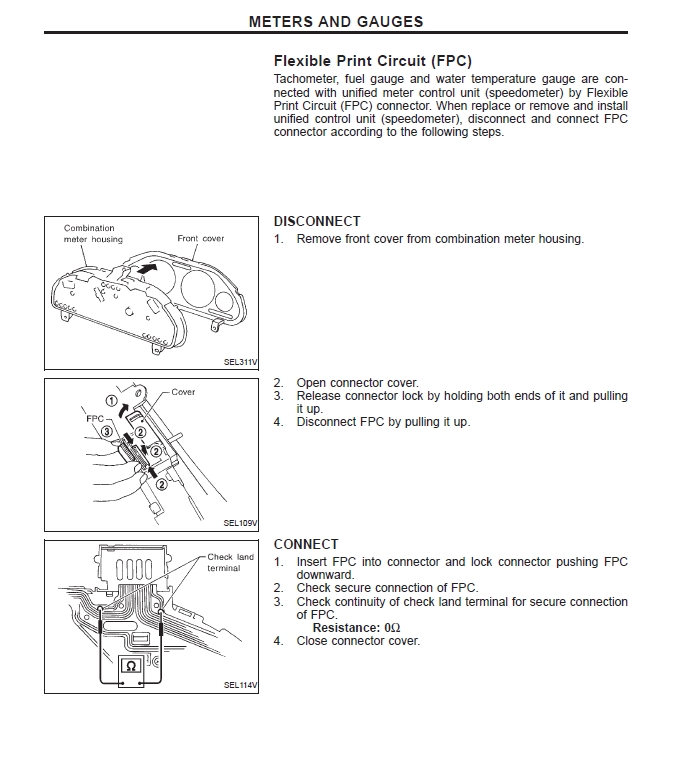

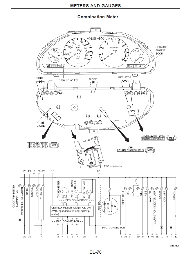

К чему подключается вторая фишка тахометра?
Одна к приборной панели, а вторая?

Re: ремонт приборной панели maxima QX
картинки из мануала
вырезка из мануала A32-EL стр 70-74.pdf
