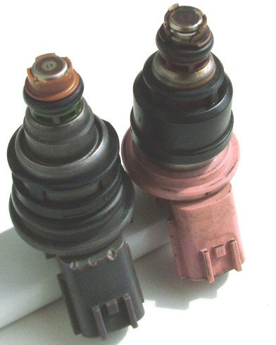

Re: Как различить топливные форсунки VQ20(25)DE и VQ30DE?
Да, по цвету отличаются. Но какой цвет означает какую производительность для меня тёмный лес.

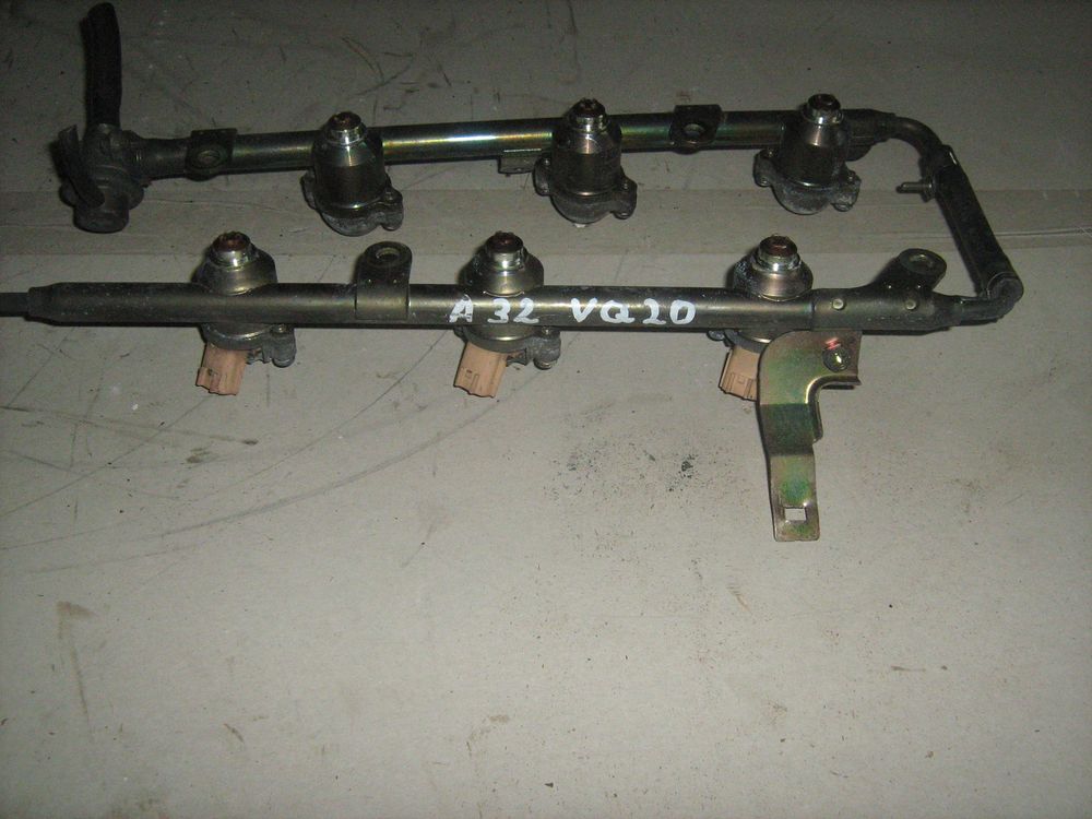

по маркировке и различаются, на форсунке должен быть номер сравни.
так же по цвету различия на машину ставятся одного цвета.
вот отсюда ещё картинка http://forums.maxima.org/maxus-archives ... -09-a.html http://www.google.ru/imgres?imgurl=http ... 80&bih=850
VE30DE/VQ30DE Fuel Injectors w/ rail (Orings and Pintle caps have been replaced. Injectors can be used on VQ30DE
вопрос по форсункам (фото)

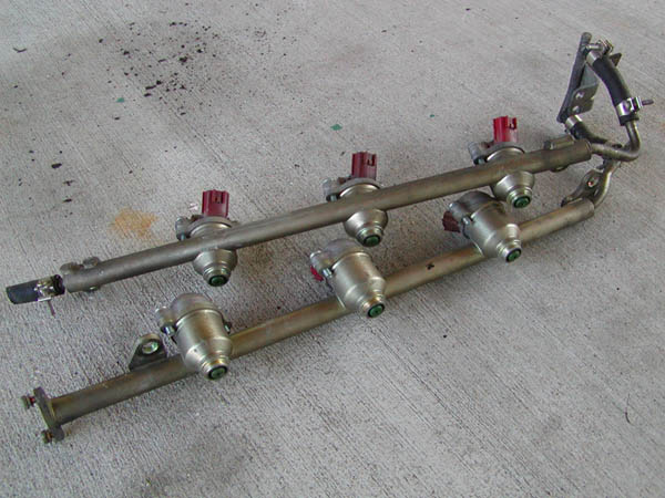

Нарыл, на трёхлитровые ставили красные форсунки.
И стояли эти красные форсунки на следующих моделях. Ну типа так.
Как уже сказали на 3,0 ставились форсунки красного цвета, на 2,0 грязно розовые или бежевые (цвет не понятный, но светлый ).
первое!что бы не напороться на фуфел!идя на рынок хватаешь тестер под мышку и топаешь туда.нормальная форса показывает примерно 10-14ом.Вот это первое.
Второе,розовые ставились как на 3.0 так и на 2.0...у меня лично стояли:желто-грязно-светлые(родные)чернные(от террано,жип такой)сейчас стят розовые от VQ30DE полет нормальный)))
Тебе же нужны те которые стоят у тебя,берешь старую форсу и идешь в магазин,и смотришь на порачу(сеточка такая по кругу форсы)тебе нужна именно такая как у тебя.
Удачи!
Удачи!
