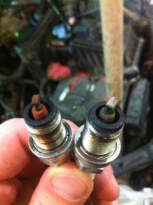

Выкрутил свечи, на 5 керпичный налет, это из за бензина, а на 6м целиндре совсем другая картина смотрим фото.

5- ферроцен. а на 6-м маслице. не обязательно что его там больше - может просто воспламенение не всегда. движок не трясет?

Есть легкая вибрация. Катушку поменять, и свечку?

Как минимум можно со свечи начать, хотя бы поменять эту свечу с другой местами.
Re: Свечи с разным налетом.
начни с замера компрессии, может быть банальный прогар клапана.iMan писал(а):Есть легкая вибрация. Катушку поменять, и свечку?

Не хотелось бы, такого результат, двигатель только 2тыши накатал на новых клапанах, не совсем новых, на б/у но оригинальные.

Посвитл фонариком, верхняя часть поршня мокрая в остальных нет, катушка работает свечка тоже отключал катушку на заведенном моторе разница есть. Раз мокрая форсунка бежит?

Сегодня сделал диагностику сканером, показал 2е ошибки 16(неполадки с коробкой) так как у меня механика то скорее всего жалуется на датчик скорости иногда глючит, и 21 если не ошибаюсь пропуск зажигания, какой именно не сказали, по очереди отключал катушки все работают, и лямбда на левой стороне молчит. Компрессия везде есть. Уходит масло, попробовал залить луки-моли 5w-30 может сильно житкое уз за этого, ибо маслосъмные колпачки новые, на днях залью равинол 10w-30 во все машины лил его не каких проблем небыло, все чистое.
И может ли быть легка вибрация из за того что на одной стороне работаем лямбда а на другой нет?
