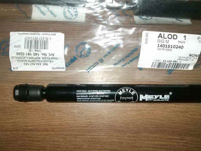

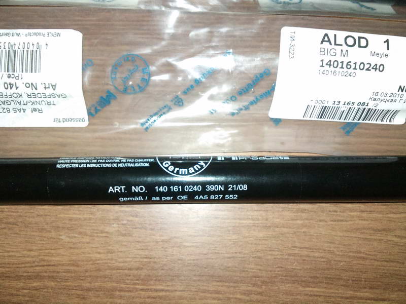

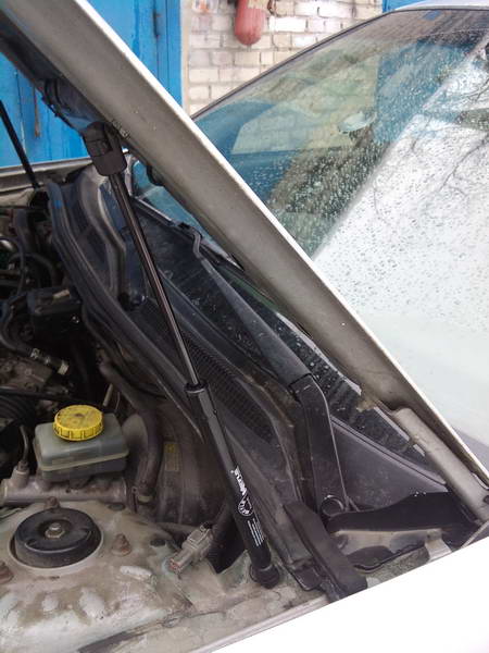

Ну и пара фоток.

Только учтите, что указанный номер подходит на А33. По поводу А32 нужно уточнять.Andromed писал(а):собираюсь тоже поменять.. так как капот вобще не держется

Именно их и имею ввиду. Да, их можно выкрутить на 1-2 оборота. Если не поможет - заменить на новые.-=p@m=- писал(а): про какие резиновые опоры ты имеешь в виду? которые около фар стоят? они разве выкручиваются?
