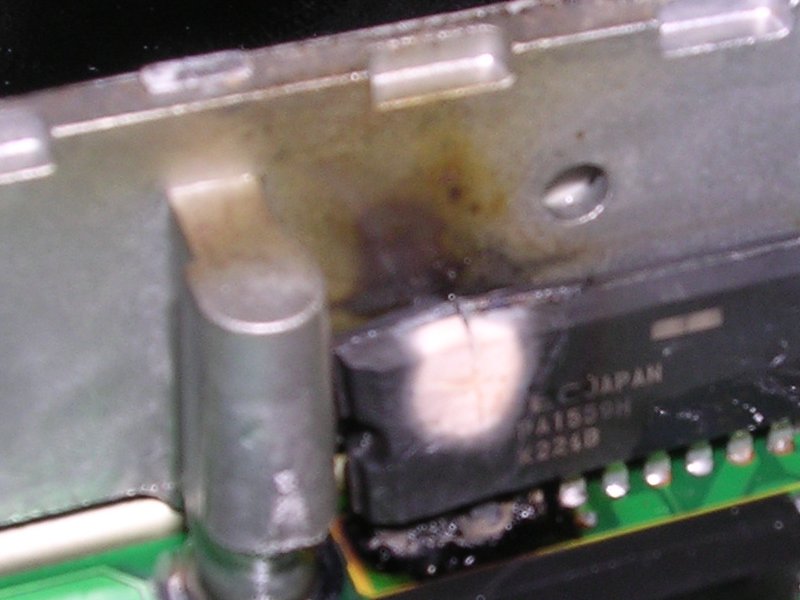

Вообщем достал мозги, сгорела микросхема РА1559Н К224B.
Кто сталкивался и где можно ее приобрести, подскажите пожалуйста. Может все таки можно малой кровью отделаться.
Вот микруха, которая сгорела
С Уважением,
Дмитрий А. Васильев

Вообщем, отделался ремонтом в 287 рублей. купил сегодня в митраконе микруху STA509A и в паяли на работе вместо РА1559Н и все заработало, клапан КХХ не причем, все оказалось в опоре. Единственно теперь косяк с холостым ходом, видимо надо ехать на диагностику. Кто знает в СВАО куда можно заехать чтобы нормально все сделали и продиагностировали?
