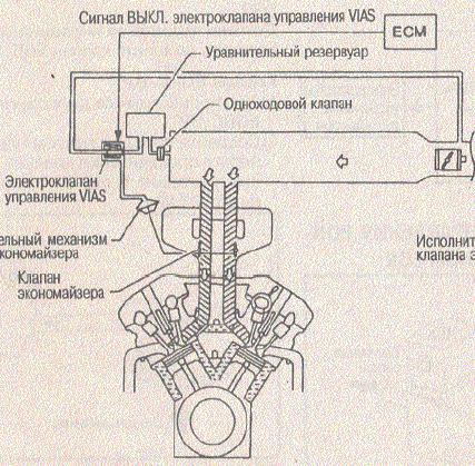

Открывается она компом посредством клапана при больших оборотах под нагрузкой. Ставится только на арабки и японки. Позволяет немного увеличить момент на верхах, а значит и максимальную мощность. Без этой штуки VQ30DE 192л.с. а с ней около 220. На maxima.org приделывают себе такие штуки с управлением тупо по оборотам, т.к. если эта штука не предусмотрена, то и вывода на компе нет. Отключал я себе эту штуку, при кикдауне значительно падает тяга, так что или простой коллектор, как на европейке, или все должно работать. Если при отключении эффекта нет, надо проверить электрическую часть и вакуумную. Причем вакуумная часть хитрая, вакуум накапливается в специальном аккумуляторе при закрытой дроссельной заслонке, а при открытой дроссельной заслонке используется для привода заслонок.

то есть когда высокий вакуум они(заслонки ) поворачиваются(открываются)
проверяется легко: на прогретой заведенной машине быстро и сильно из под капота дроссель дергаешь, тяга должна двинуться(заслонки открыться)
как только вакуум пропадает она обратно уходит
Там такая коробочка есть круглая, на нее идет шланг тоненький вакуумный от впускного коллектора до дросселя
У америкосов ее действительно не ставят,поэтому они с европеек и арабок ее берут себе
На максима орг есть графики с диностенда которые показывают что дает замена
На скорости не знаю как проверить без диностенда, так как гномика для подкапотного пространства нигде купить немогу
Привод у этой системы вакуумный - исключительноОни открываются в зависимости от положения дроссельной заслонки, сигнала с ДМРВ, датчика температуры, и оборотов двигателя с датчика POS. Прямой зависимости от оборотов нет.

Неправда, там стоит электроклапан. Насколько я помню, он срабатывает только под нагрузкой.ROSS_ShturMaN писал(а): Привод у этой системы вакуумный - исключительно

ну физически его там не прослеживается
откуда такая красивая картинка только предположить могу, так как подобная книжка где много ошибок у брата
будет время специально поищу, но даже не представляю где все это может крепиться

Зеленый клапан с разъемом, от пневмопривода к нему шланг идет.

всё верно! срабатывает электро клапан! и вакумом открывает заслонки ! но только на больших оборотах ! за 6000 тыщ! проверяйте если не верите! сами под капотом можете трос не дёргать! тк кажется что обороты запредельные (от звука двигателя) попросите кого нить газануть из салона до 6 тыщ и чуть выше! а сами постойте и посмотрите!

При большой нагрузке обороты открытия ниже.

у меня в мануале описана подобная картинка
Swiril Control Valve Control Solenoid Valve (only for California)
но на картинках другой впускной коллектор
срабатывает эта хрень на 3200-3600 оборотов
описание VIAS или подобного пока ненашел
