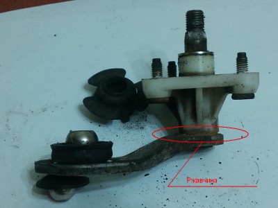

Кому интересно по ценам - каждая петля и каждая опора стеклоочистителя стоит около 1000-1100 руб.
Ну и наглядное пособие:

Быстрее сдохнутпри установки новых петель смазал их хорошо литолом, может подольше поживут
Самый простой и безвредный способ это периодически опрыскивать силиконом или WD. Грязи налипает значительно меньше.

А почему быстрее сдохнут то? Были осядет как раз на литоле, пока дойдет до втулки пройдет какое-то время вроде как

Смазанные детали густой смазкой быстрее выходят из строя. Возможно, что на литол налипает крупнее абразив...
Болты при сборке категорически нельзя смазывать литолом - потом вообще не открутишь. Ржавеет так, как буд-то приклеили или приварили. Если уж очень хочется смазывать, то мажь трансмиссионным маслом или специальными антиприхватывающими смазками. А петли лучше вообще ничем не мазать, чем литолом. Меньше абразива, дольше работает.
Есть знакомые, которые в целях предотвращения ржавения дверных петель обрабатывали их мовилем. Так петли сдохли быстрее, чем у тех, кто ничем не мазал.

Кмк, ежели температурной нагрузки нет, можно без фанатизма графитовой смазкой болты смазывать. Потом существенно легче откручиваются.Gamlet писал(а):Опыт показывает.

Как раз левый шарнир тебе и впарили от Примеры Р11Е.Denicka писал(а):28860-3J100 левый, 28850-40U00 правый
Твои номера для левого шарнира:
28860-40U00 до 1995-го года
28860-65F00 после 1995-го.
Правый соответствует. Потому и работает корректно.

Капот задевало из-за разбитой втулки.Denicka писал(а):Я вот думаю. Может так и должно быть? 4 см от левого края лобовухи и 3 см выше понели???? У меня ж у той старой очень большой люфт был. Аж капот раздраконила.
А мах уменьшился из-за того, что поводок чуть длиннее. Один-два миллиметра при сравнении ты просто не заметил.
