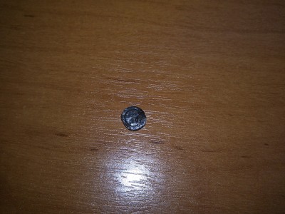

вот такая вот штука на датчике колена висела)). это от старой корзины которую поменял еще в октябре, вроде все вычистил с поддона коробки, она прилипилась все таки, сейчас заводится но как отпускаю ключ также закусывает стартер по прежнему.
cyborr писал(а):Бендикс может ещё не вовремя возращаться в связи с загустевшей смазкой. Видел сам у себя, пружине не хватает силы. Разобрать не смог, побрызгал ВДэшкой. Бендикс стал прыгать как положено :)
похоже придется мне заново стартер снимать, тоже склоняюсь к твоей версии:)
