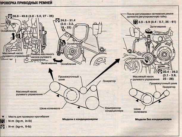

Несколько дней назад появился свист под капотом, в районе генератора и ремней натяжителя. Сегодня помимо запуска двигателя, свист появляется при нажатии педали газа.
Пол года назад поменял генератор.
Пол недели назад заменил ролик и ремень натежителя.
Чтобы это могло свистеть?

*я больше чем уверен, в сервисе с самого начала сделали что то не так, не сказали и сослались на новый ролик.
Итог- 2000 руб на ветер.
Re: Свист При Запуске Двигателя
вывод - учи матчасть, и на... , такой сервис, где ставят запчасти не проверив, вполне возможно изначально подтянуть ремень, ведь сейчас всё нормально.chap писал(а):...в сервисе сослались, что в подшипнике нового ролика сильный люфт...Итог- 2000 руб на ветер.
