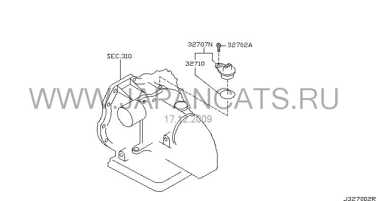

можете дать ссылку на этот датчик в мануале?
Игнат
Сообщения: 474
Зарегистрирован: 14 фев 2009 11:23
Автомобиль: Мася QX33 2000 г, АКПП, 3л, серебро, газ/бензин. ВМW Х5, 4,8л, 2007г.газ/бензин
Откуда: Курск
Re: Проблема с переключением передач на автомате
Сообщение Игнат »
.jpg
32707N-вот он. Только про проблему в нем я не уверен. У меня джеки показывает ошибку по датчику, но коробка работает отлично. Смотри темы датчик скорости.

Датчик скорости 100%. Я открывал такую тему, "АКПП выбивает". Введи в поиск.

Но ведь у меня ошибка датчика скорости,а коробка работает отлично. Тогда на хрена он нужен тогда?
армик
Сообщения: 622
Зарегистрирован: 12 янв 2008 12:28
Автомобиль: Мaxima 2003г. CА33, АКПП
Откуда: Туркменистан
Сообщение армик »
Я тоже сначала задавался таким вопросом "нахрена он нужен"? Но потом обратил внимание, что коробка не так шустро реагирует на переключения когда датчик отключён.

спасибо всем кто отозвался, поменял сегодня дачик скорости, проехал только вокруг квартала после, но заметно переключения мягче стали
