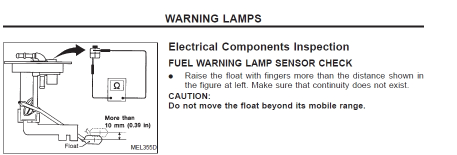

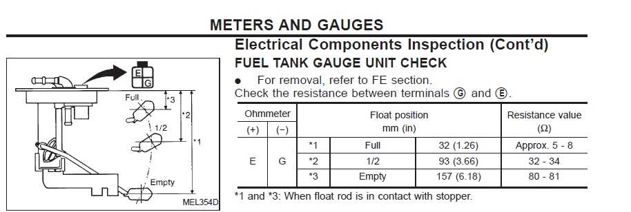

после чего началось? варианта тут два или сам указатель или его датчик http://pic.lg.ua/x/12/4debcb/5e66251b.jpgyurapskov писал(а):..стрелка не опускается в низ ниже определённого уровня...
вот датчик предельного остатка топлива http://pic.lg.ua/x/14/2db50b/4032bffb.jpg
если, они исправны, то скорее всего сам прибор виноват

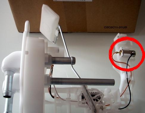

Всем привет! У меня не горит лампа критического остатка бензина в баке. Полез в бензобак, проверил датчик который подаёт сигнал на эту лампочку. Когда замыкаю на прямую контакты на этом датчике.. лампочка загорается. Вывод: датчик на замену.
В инете нашел инфу, что этот датчик предстовляет из себя терморизистор и его можно подобрать в магазине радиодеталей, но не хочется колхозить.. Может ктонибудь знает где достать такой датчик? В экзисте смотрел.. нет такого((.
Вот фото этого датчика (в красном кружке)

почему термо? дай ссылочку где вычитал, любопытно...

Лампочка может не работать по причине, что сдох термистор! Он с виду похож на конденсатор, там в нем вроде какие-то реактивы и когда он осушивается загорается лампочка!
