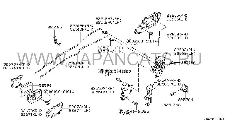

У меня на максе задняя бверь битая и не открывается с наружи! Недавно один деятель передвинул рычажок блокировки от детей и теперь она вообще не открывается!!
Пытался разобрать дверь изнутри но снял только ручку и каемку у рычажка открывания дверей, дальше идей нет.
Собственно вопрос: как снять обивку дверей? может есть способ открыть дверь не разбирая?

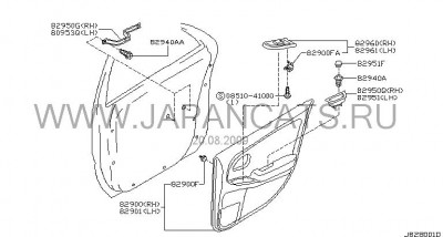

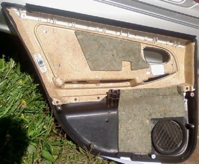

Прилагаю все, что есть у меня по этому поводу. Удачи.
P.S.: Рекомендации - цитаты соклубников из разных тем.

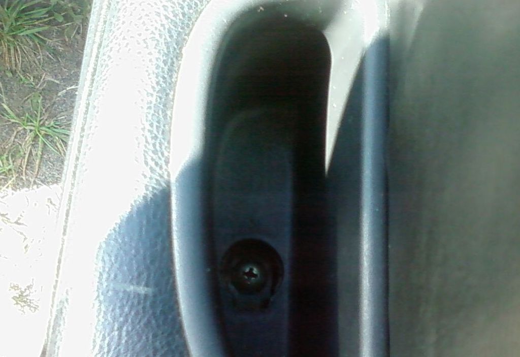

+ один винтик в ручке. Отрывать медленно, тогда есть шанс сохранить большинство клипс для повторного использованияgarage40 писал(а):...обивка крепится на пистонах, и их только отрывать силой!

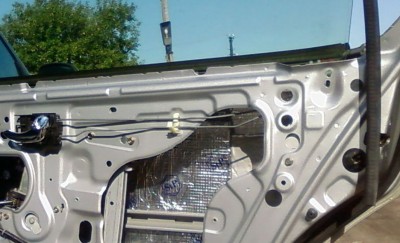

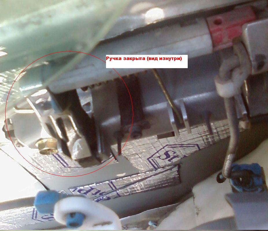

Снята обшивка с правой двери. По аналогу рассмотрел особенности, как привода замка, так и сам механизм замка. Вопрос ручек, приводов снят.
Не срабатывает на открывание механика замка.
Рассматриваю вопрос сверления обшивки. Дальше крючком или чем? При поднятом стекле, как стоматолог подбираться к замку.
Прошу и других идей.
