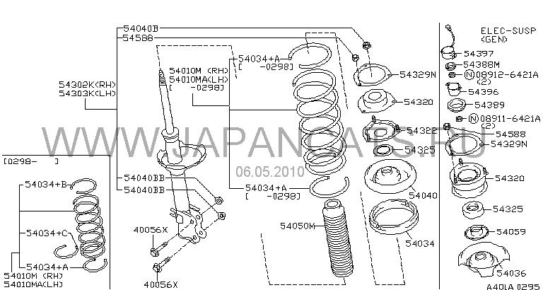

Хочу поменять передние стоики с опорниками. Вопрос можно ли заменить сам патрон амортизатора, а не покупать всю стойку? Может ли оказаться что стойка у меня не разборная? И еще про опорники, что конкретно идёт под замену на схеме: 54320, 54325 ?

Стойки неразборные.
Меняется и то, и другое.

Можно, купить кони :) Они для макса на перед продаются как раз только патронами.
