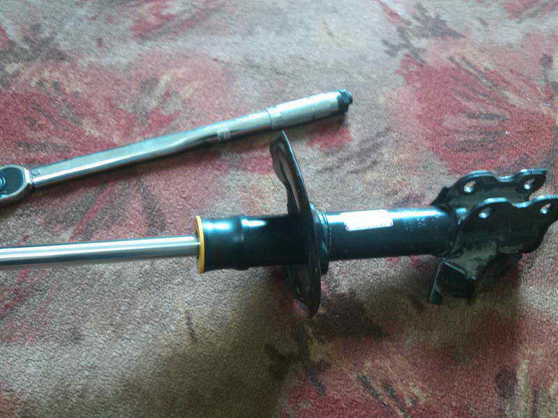

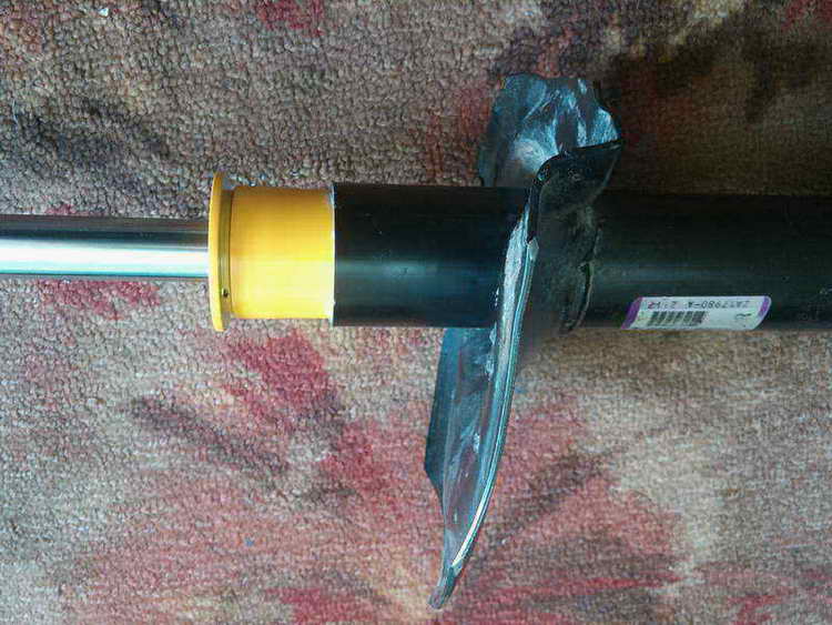

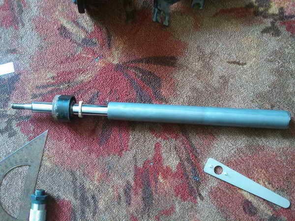

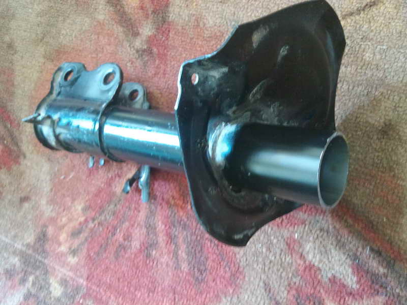

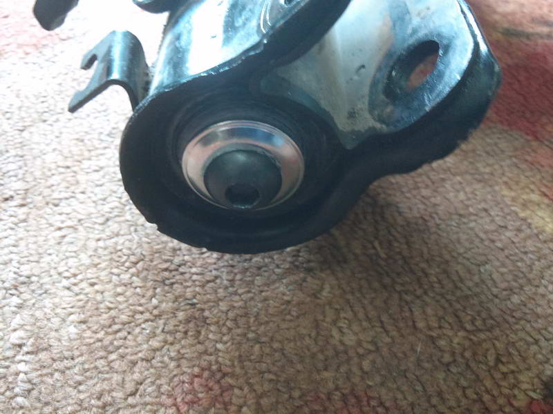

Сегодня собрал из оригинальных аммо (Tokiko) и патронов KONI готовые к установке амортизаторы. Устанавливать буду на следующей неделе. Пока вот небольшой отчет как это все собирается и выглядит после сборки.
Оригинальный аммо перво-наперво сверлится с нижней торцевой стороны максимально по-центру сверлом диаметром 3 мм. Если стойки почти живые - осторожнее, газовая подпорка эффектно вырывается в проделанное отверстие. Далее через полученное отверстие в бутылочку, прокачивая шток амортизатора сливаем всю жидкость. Далее по инструкции в комплекте отмеряем нужное расстояние от верхней части и болгаркой или ножовкой по металлу пилим корпус по окружности. Потом вытаскиваем внутренности оригинального амортизатора (картинка 4) и направляем их в мусорку. После этого проделаное отверстие диаметром 3 мм рассверливается сверлом 14(мм). В полученный корпус (картинка 5) вставляем патрон KONI. Я предварительно промазал торец корпуса герметиком, дабы исключить попадание влаги между патрон и корпусом. Также герметиком промазывается винт крепления (картинка 3). Далее затягиваем винт до упора с усилием 75 Н/м и получаем готовую стойку (картинка 2). Ну и последним штрихом одеваем пыльник, идущий в комплекте, и получаем готовый к установке продукт - картинка 1.
Собранная стойка с резиновым пыльником на месте стыка.

Все. На выходных поставил. Заменил вместе с пружинами. Оригинал дорого, поэтому поставил OBK C4N25121 каждая стоит по 1500 рублей. Старые были в ужасном состоянии - на верхнем витке, который почти сразу после чашки, отшелушилось ржавчины почти на 1 мм толщиной. OBK подошли идеально, хотя внешне немного отличаются конфигурацией витков (расстоянием между ними если быть точным) около опорной чашки. В итоге морда машины поднялась на 1-2 см, видно по расстоянию между колесом и аркой. Если сравнивать высоту штатного аммортизатора, то собранная KONI На 1 см примерно ниже, пришлось сильнее стягивать пружину. По итогам, как раз проехался по трассе до ярославской области, машина стала другой, стойки не закручивал, жесткость стоит заводская, но она явно больше, чем у KYB. Причем видно это даже при прокачке, газовая подпорка у коней очень жесткая, нужно приложить немалые усилия, чтобы прокачать стойку. Пока все в порядке, проблем с появившимися стуками или еще чем не замечено. Но на плохой дороге на руле стали чувствоваться сильнее частые большие неровности - так как раньше пролетать уже не хочется (может это и к лучшему).
з.ы. есть один нюанс. Переделки требует также и опора стойки. Там в отверстии есть фиксатор - чтобы шток оригинальной стойки не поворачивался вокруг опоры при затягивании гайки штока, так вот его надо сточить напильником. На KONI нет этого фиксатора, там на конце штока сделано место под ключ на 9 для затяжки гайки. Вроде бы больше подводных камней нет.
