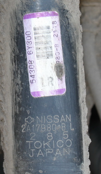

Всем привет!
Думаю об замене передних амортизаторов.Задача ездить как и в городе , так и на трассе да и в деревне бываю(чаще город). радиус калес 17, резина 215\55, пружины Kilen. По характеристикам хотелось бы такие же как и родные ниссановские но не такие дорогие. В машине все радное не чего не тюнинговано.
всем Спасибо!
А Сейчас стоят родные амо как и на многих машинах которые вышли с завода.(+ файл)
Егор_Екб
Сообщения: 885
Зарегистрирован: 17 дек 2009 19:21
Автомобиль: Nissan, Maxima A32, 1997, VQ20, АКПП, черный
Откуда: Екатеринбург
Re: Замена амортизаторов (что поставить???)
Сообщение Егор_Екб »
Посмотри "Токико".
Это и есть оригинал, только без надписи "Ниссан".
Цена на перед около 2200/штука.
