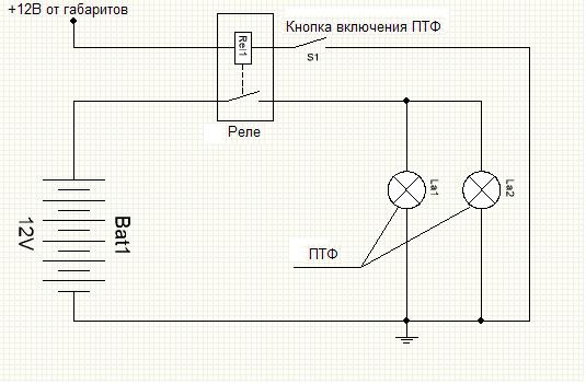

Примерно вот так:

Не мучай голову. В стандарте идут у всех две фишки на противотуманки, они под бампером. Не колхозьАртем 87 писал(а):Привет всем. Интересует меня как прально подключить противотуманные фары. Езжу на J30. Знакомый хачик порекомендовал подключить обе противотуманки к одной фаре, думаю что это черевато перегрузкой и замыканием ! Подскажите, как правильно ... Заранее спс =)

Гмм... Разве задние птф не включаются отдельно от передних? Задние кнопочкой, а перед на подрулевом переключателе?oleg custom писал(а):Не мучай голову. В стандарте идут у всех две фишки на противотуманки, они под бампером. Не колхозьАртем 87 писал(а):Привет всем. Интересует меня как прально подключить противотуманные фары. Езжу на J30. Знакомый хачик порекомендовал подключить обе противотуманки к одной фаре, думаю что это черевато перегрузкой и замыканием ! Подскажите, как правильно ... Заранее спс =). Подключай противотуманки к этим фишкам и делов на 5 минут. Включатся противотуманки будут с кнопки противотуманок в салоне одновременно с задними туманками. Всё просто

На 30 все противотуманки включаются кнопкой!Asket писал(а): Гмм... Разве задние птф не включаются отдельно от передних? Задние кнопочкой, а перед на подрулевом переключателе?
